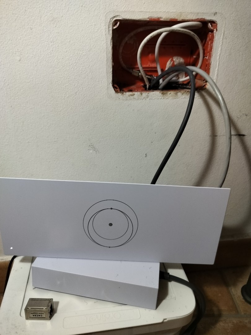

rick8245 Geplaatst: 25 juni 2025 Auteur Geplaatst: 25 juni 2025 5 minuten geleden, Mojo zei: Ik denk dat je die connectoren eens kritisch moet bekijken en meten. Als ik de kabel zonder connector pak gaat hij telkens offline, online, offline, online etc.(Zie foto) De blauwe utp kabel komt vanaf het dak in de slaapkamer uit (zie foto)en vanuit daar met een connector door naar de woonkamer. 2 minuten geleden, Mojo zei: Dat zeg ik niet maar de connectoren die jij eraan gezet hebt. Dat is door een bedrijf gedaan en zijn getest met een utp kabel tester.
rick8245 Geplaatst: 26 juni 2025 Auteur Geplaatst: 26 juni 2025 De nieuwe kabel is vanochtend binnen gekomen en ik heb het geheel net aangesloten. Resultaat: werkt 100% met een downloadsnelheid van 305 mb. Allemaal hartelijk dank voor jullie antwoorden en het meedenken. Ticket mag dicht. Met vriendelijke groet Rick8245
