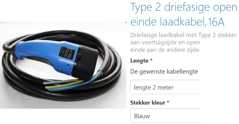

Nog even een aanvulling voor mensen die ook zoiets van plan zijn.
Onderstaande kabel gekocht. De is 5 x 2,5mm2 met 1 x 0,5mm2.
de kabel was aan 1zijde gestript. Die 0,5mm2 is de CP.
Omdat ik meer moest strippen kwam ik nóg 2 x 0,5mm2 tegen dus
in totaal 3. De 2 overige waren nergens op aangesloten. Tis maar dat
je ut weet.
aangepast door Con
0,75mm2 gewijzigd naar 0,5mm2
  • Beheerder
Super kwaliteit kabel en stekker, heb ik al 7 jaar in gebruik.

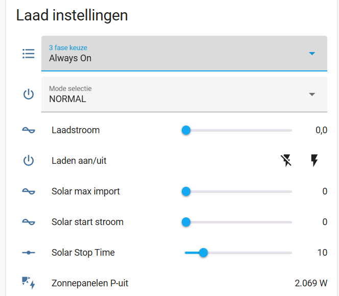

De auto laad nu maar op 1 fase en met 6 A.
Ondanks dat ik 3 fasen always on heb staan.
En als ik de slider verschuif naar bv 10 A dan gaat
deze even daarna toch weer naar 6 A.
Ik hoor het relais C2 niet schakelen als ik de evse
van 1 naar 3 fasen verzet.
