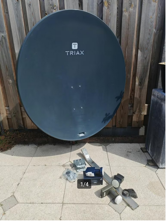

Sprietje Geplaatst: donderdag om 04:31 Geplaatst: donderdag om 04:31 Beste Smetje Je hebt heel erg je best gedaan om het een en ander op te meten maar dit is niet wat gevraagd is. In het eerste filmpje meet je eerst de breedte van de schotel op. Daarbij kom je op 101cm. Dit betreft dus een Triax TD 110 en geen Triax TD100, de vervanger van de Triax 88 waar om gevraagd is. Dat je de maat op meet van de lnb-arm van een Triax TD110 is ook te zien aan de lnb-arm zelf. Een Triax 110 heeft geen uitklaparm maar een vaste arm die je met een vleugelschroef vast zet. Het gat voor die vleugelschroef is duidelijk op het filmpje te zien. De maten zijn dus van een Triax 110 schotel en niet van de nieuwe Triax-TD100 met rechte arm. Helaas is het antwoord van Smetje dus niet de oplossing. Ook topicstarter "focus103" laat een mistgordijn achter. Hij vraagt om de maten van de lnb-arm van een Triax 100. Een Triax 100 heeft een rechte lnb-arm (zie PDF-bijlage) en nu neemt hij in dank af de maten van een schotel met een geknikte lnb-arm. Wat een chaos. Dit is echt de hulp waar de buurman op zit te wachten. Mounting instruction TDx65-TDx80-TDx100 A [01-2019].pdf

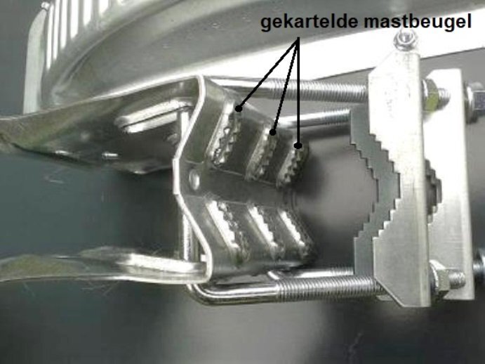

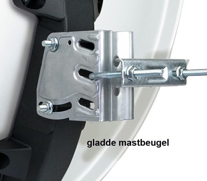

Sprietje Geplaatst: donderdag om 08:18 Geplaatst: donderdag om 08:18 (aangepast) 33 minuten geleden, Drs. IJzerbout zei: Die geven de schotel te weinig houvast aan de mast en de schotel zelf. Wat klets je nu. Triax heeft juist een mastklem met heel veel kartels om heel veel grip op de mast te hebben terwijl andere schotels vaak een gladde mastklem hebben, zie de bijlagen. donderdag om 08:21 aangepast door Sprietje
Moderator ceesv Geplaatst: donderdag om 08:33 Moderator Geplaatst: donderdag om 08:33 Bij de gladde mastbeugel is het contactoppervlak met de mast veel groter en is er een betere verbinding. Gaat niet bestaat niet! 65" 4-K OLED, Vu+ Duo 4K SE BT, Vu+ Solo 4K, Rebox-8500, Rebox-8000, Wavefrontier T-90, Satlook Digital NIT, Megasat HD5 Combo Gebruik je een advertentie blocker? Maak dan een uitzondering voor onze website. Zonder advertentie (inkomsten) kan deze site niet voortbestaan.
