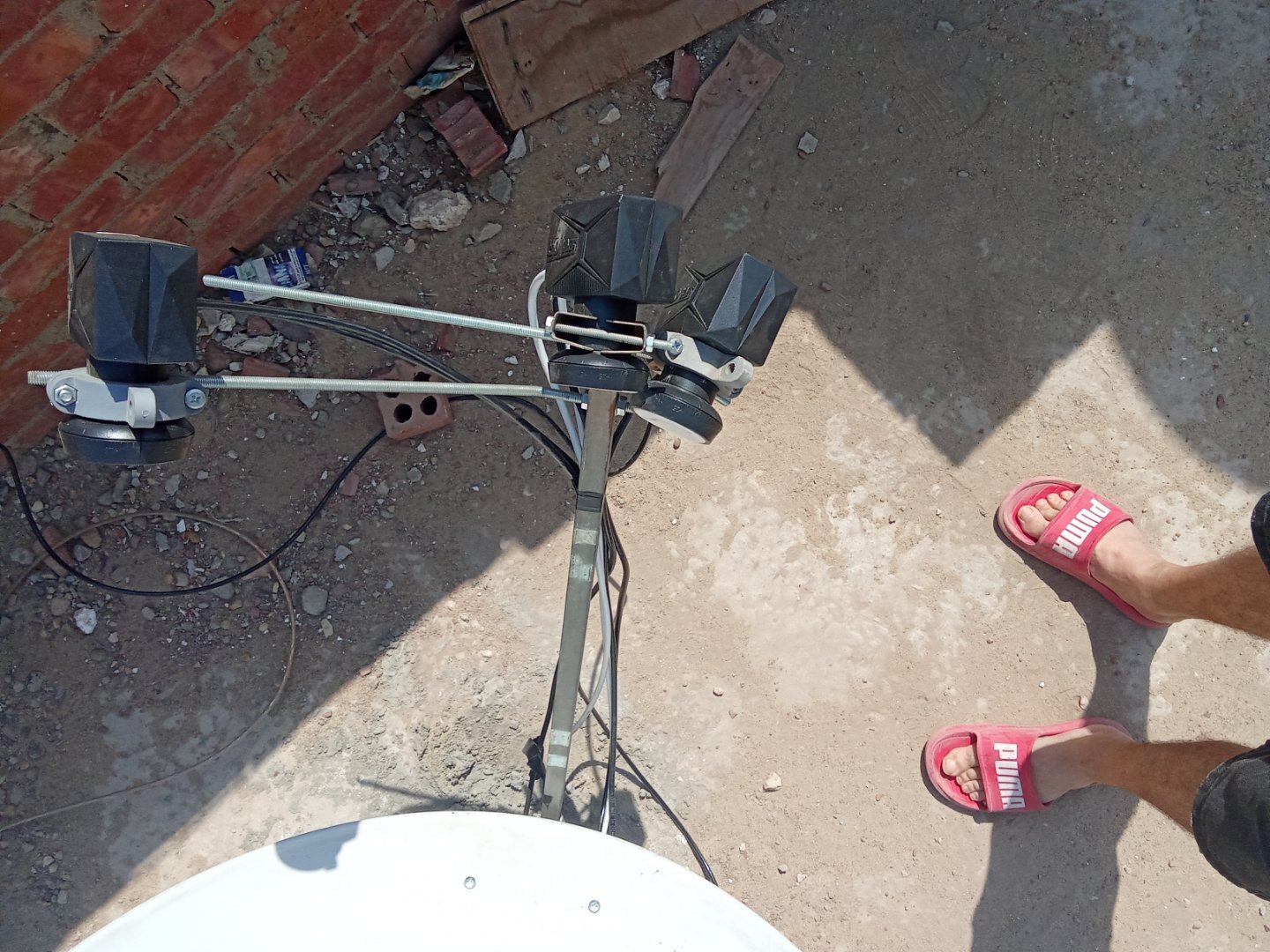

Mojo Geplaatst: 3 uren geleden Geplaatst: 3 uren geleden @HugoH Laten we alle kabels nu eens aansluiten op de diseqc switch en wel in onderstaande volgorde: Nilesat (de meest linker LNB op de foto) op poort 1 (of A) Hotbird ( de middelste LNB) op poort 2 (of Astra (de rechter LNB) op poort 3 (of C) Als je dat gedaan hebt stel het dan ook zo in op de TV. Vergeet alle andere satellieten die je tegenkomt in de TV en concentreer je alleen op deze 3 satelliten You know when you've been shagged. I like receivers who give me pleasure.
HugoH Geplaatst: 3 uren geleden Auteur Geplaatst: 3 uren geleden 6 minuten geleden, ceesv zei: De reden dat je op andere satellieten op je tv ook signaal hebt is heel eenvoudig. Je ontvangt echter de hotbird omdat je schotel naar die satelliet gericht is. Wanneer je op je tv hispasat selecteert en die scannt zal je met een op hotbird gerichte schotel.... hotbird ontvangen. Door je tv hispasat te laten scannen gebruik je een transponderlijst voor Hispasat. Maar, vele transponderfrequenties van hispasat komen ook voor op hotbird. Je tv zegt dus dat je naar hispasat kijkt, maar gebruikt een instelling die ook op andere satellieten voorkomt. okay... Zojuist, Mojo zei: @HugoH Laten we alle kabels nu eens aansluiten op de diseqc switch en wel in onderstaande volgorde: Nilesat (de meest linker LNB op de foto) op poort 1 (of A) Hotbird ( de middelste LNB) op poort 2 (of Astra (de rechter LNB) op poort 3 (of C) Als je dat gedaan hebt stel het dan ook zo in op de TV. Vergeet alle andere satellieten die je tegenkomt in de TV en concentreer je alleen op deze 3 satelliten heb ik gedaan....ook zo ingesteld op de tv, maar toch krijg ik enkel zenders van nilesat te zien...geen hotbird, geen astra

HugoH Geplaatst: 2 uren geleden Auteur Geplaatst: 2 uren geleden 5 minuten geleden, Mojo zei: Maakt niet uit (was Express 80 waar ik het over had 🙂 ). Ik heb iets geschreven voor jou om de boel aan te sluiten. Ik adviseer jou dat te doen en dan met jouw bevindingen terug te komen. Vergeet Sprietje even want die snapt niet helemaal hoe het werkt 🧐🤪 okay...heb nog even foto gemaakt van hoe die lnb's werden gemonteerd...als je het mij vraagt...afstand en hoek tussen hotbird en astra toch wel onjuist?! 16 minuten geleden, Sprietje zei: Dus nu ontvang je de Hotbird 13e en de Eutelsat 16e? Dan moet je de zender Top News op transponder 10762H kunnen zien met transponderspecificaties DVB-S2, PSK, SR 30.000, fec 3/5 van de Eutelsat 16. top news kon ik zien...
Sprietje Geplaatst: 2 uren geleden Geplaatst: 2 uren geleden Voor de ontvangst van de Hotbird 13 en Astra 19,2 staan de lnbs te dicht op elkaar, maar als jij de zender Top News van de Eutelsat 16 kan ontvangen, dan staat de schotel waarschijnlijk niet op de Hotbird 13 uitgericht maar op de Eutelsat 16 en dan klopt de afstand van de lnb's wel. Ik vraag me af of je de zenders van de Hotbird dan wel ontvangt? Ontvang je de zenders Rai 1, 2 en 3 op 11766V? Transponderspecificatie DVB-S2, 8PSK, SR 29900, fec 3/4.
