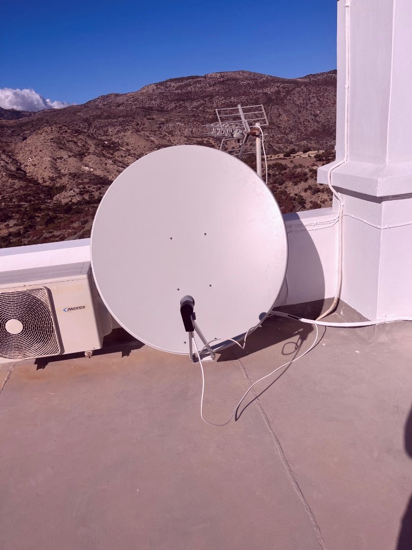

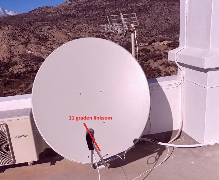

greekfalcon Geplaatst: 15 november Auteur Geplaatst: 15 november Schotel is geplaatst, was niet eenvoudig. Signaal 85% direct aan LNB. Ontvanger geeft een percentage van rond de 70, is er nog winst te behalen met nieuwe bekabeling en/of diseq's? VU+ DUO 4K SE VTI 15.0.0 Philips 32PFL9604 Schotel 110 cm 2 X Inverto Black Ultra twin LNB's 19.2 en 23.5 2 Spaun Diseqc switches
greekfalcon Geplaatst: 15 november Auteur Geplaatst: 15 november Zo ziet het eruit. VU+ DUO 4K SE VTI 15.0.0 Philips 32PFL9604 Schotel 110 cm 2 X Inverto Black Ultra twin LNB's 19.2 en 23.5 2 Spaun Diseqc switches
