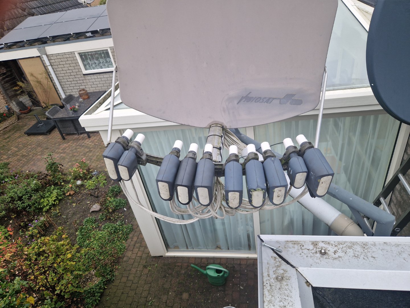

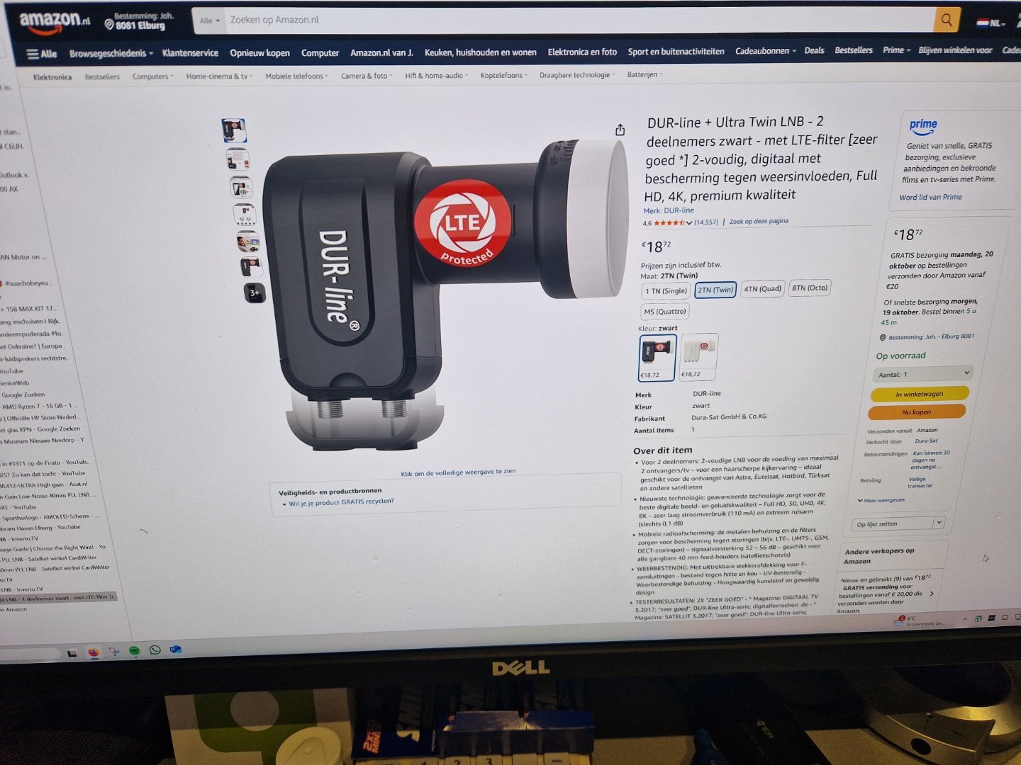

Geuze Geplaatst: vrijdag om 07:27 Auteur Geplaatst: vrijdag om 07:27 Hallo Sprietje De 3 4-voudige disecq schakelaars zitten gekoppeld aan een SUR 420. Maar verder is het mij duidelijk wat je zegt. Ik heb nog een vraag. De satelliet 5 W geeft op frequentie 12733 - TF1 - V 29500 8/9 8PSK 5.0 W MIS 6 Goud 50416 - blokjes bij signaalsterkte van 80% . Bij een andere frequentie 12648 CNews heb ik wel goed beeld, 87%. Wat kan ik het beste doen een nieuwe LNB (is niet zo nieuw meer) of een LNB met hogere gain. Visiosat Big Satellite schotel met 10 quad LNB's voor Astra 1, 2, 3, Hotbird, 9 oost, 4.8 oost, 5 west, 39 oost, 42 oost; 1 Spaun 4-v. uncom. disecqschak. + 3 Spaun 4-v. disecqschak.; 1 Spaun 2-v. uncom. disecqschak. + 2 Spaun 4-v. disecqschak; 2 losse Spaun 4-v. disecqschak. - Triax schotel, 78 cm voor 23.5 E met quad LNB (voor hogere regenreserve) - Triax schotel, 64 cm voor Eutelsat 5.0 W voor alle Franse zenders die vrij zijn. Bekabeld via bestaande Spaun schak.
Sprietje Geplaatst: vrijdag om 09:20 Geplaatst: vrijdag om 09:20 Signaalsterkte is totaal niet interessant, het gaat om de signaalkwaliteit of S/N. Een lnb met een hogere gain heeft alleen maar zin als je een erg lange coaxkabel gebruikt (bijv. 60-100 meter) om verliezen te compenseren. Maar ja, jij hebt natuurlijk wel wat extra verlies door de vele diseqc-switces dus misschien helpt het.
Geuze Geplaatst: 17 uren geleden Auteur Geplaatst: 17 uren geleden Ik heb deze LNB besteld voor 5 West. Kijken of S/N beter wordt. Als dit hierboven niet lukt ga ik losse schotels aanschaffen. Dit is een grapje. Ik heb nog wat oude foto's van 40 jaar geleden. Ben toen in de Uplink in Luxemburg binnen geweest. Dat was een rondleiding. Een foto van binnen en buiten. Staat nu veel voller. Hoop dat jullie die leuk vinden. Hans Visiosat Big Satellite schotel met 10 quad LNB's voor Astra 1, 2, 3, Hotbird, 9 oost, 4.8 oost, 5 west, 39 oost, 42 oost; 1 Spaun 4-v. uncom. disecqschak. + 3 Spaun 4-v. disecqschak.; 1 Spaun 2-v. uncom. disecqschak. + 2 Spaun 4-v. disecqschak; 2 losse Spaun 4-v. disecqschak. - Triax schotel, 78 cm voor 23.5 E met quad LNB (voor hogere regenreserve) - Triax schotel, 64 cm voor Eutelsat 5.0 W voor alle Franse zenders die vrij zijn. Bekabeld via bestaande Spaun schak.

Geuze Geplaatst: 11 uren geleden Auteur Geplaatst: 11 uren geleden Hallo Schotelspeller Wat ik gedaan heb (dit zal jij ongetwijfeld ook weten) gezorgd dat de buis waterpas staat. Daarna de elevatie ingesteld dan Astra 1 op (0) gesteld. Alle andere satellieten met mijn satmeter ingesteld, die ging vrij vlot. Ik heb van Sprietje een Cahorn -calculator gekregen geënt op mijn woonplaats. Dit is volgens mij heel belangrijk. Freedom op 0,8 W 78%: NTN op 4.8 E 59%; RTB TV op 9.0 E 79%; PRO TV 39.0 E 72&; TRT Belgesel HD op 42E 75% 5 W komt komt van een externe schotel. Gebruik je de Cahor-calculator op jouw woonplaats uitgerekend. De LNB 5 W en 42 E zitten beiden ong. 3 cm van de eindpunten. Hans Visiosat Big Satellite schotel met 10 quad LNB's voor Astra 1, 2, 3, Hotbird, 9 oost, 4.8 oost, 5 west, 39 oost, 42 oost; 1 Spaun 4-v. uncom. disecqschak. + 3 Spaun 4-v. disecqschak.; 1 Spaun 2-v. uncom. disecqschak. + 2 Spaun 4-v. disecqschak; 2 losse Spaun 4-v. disecqschak. - Triax schotel, 78 cm voor 23.5 E met quad LNB (voor hogere regenreserve) - Triax schotel, 64 cm voor Eutelsat 5.0 W voor alle Franse zenders die vrij zijn. Bekabeld via bestaande Spaun schak.
Sprietje Geplaatst: 9 uren geleden Geplaatst: 9 uren geleden 2 uren geleden, Schotelspeller zei: Klopt, het verschil in elevatie is simpelweg te groot. En de Franzen op 5 west worden al snel genekt door de fec8/9. Het lijkt alsof alles perfect is totdat er regen in het spel komt. hier krijg ik net 42 oost tot 1 west allemaal stabiel erop. Dan houdt het wel op. Natuurlijk is er verschil in elevatie tussen de 5 west en 39 oost maar daarom staat de skew van de schotel ook flink gedraaid. Dan krijg je automatisch elevatieverschil. Dat kan dus nooit een argument zijn.
Geuze Geplaatst: 9 uren geleden Auteur Geplaatst: 9 uren geleden Bij mij is er één frequentie (12733) waar alle kanalen blokken. Alle andere multifeed frequentie's werken goed. Ik krijg het gevoel dat de 12733 frequentie niet goed werkt in de LNB. Ik heb een nieuwe LNB besteld die maandag aankomt. Dan gaan we het zien. Visiosat Big Satellite schotel met 10 quad LNB's voor Astra 1, 2, 3, Hotbird, 9 oost, 4.8 oost, 5 west, 39 oost, 42 oost; 1 Spaun 4-v. uncom. disecqschak. + 3 Spaun 4-v. disecqschak.; 1 Spaun 2-v. uncom. disecqschak. + 2 Spaun 4-v. disecqschak; 2 losse Spaun 4-v. disecqschak. - Triax schotel, 78 cm voor 23.5 E met quad LNB (voor hogere regenreserve) - Triax schotel, 64 cm voor Eutelsat 5.0 W voor alle Franse zenders die vrij zijn. Bekabeld via bestaande Spaun schak.
