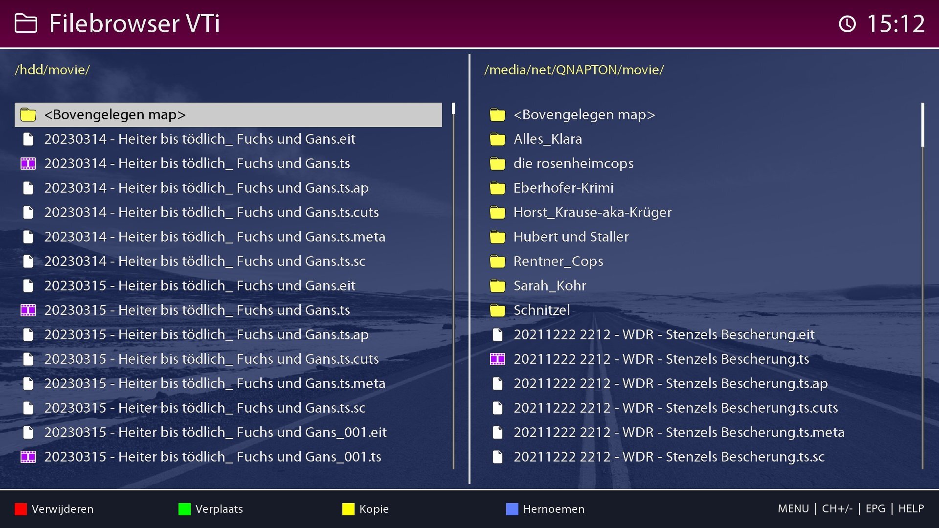

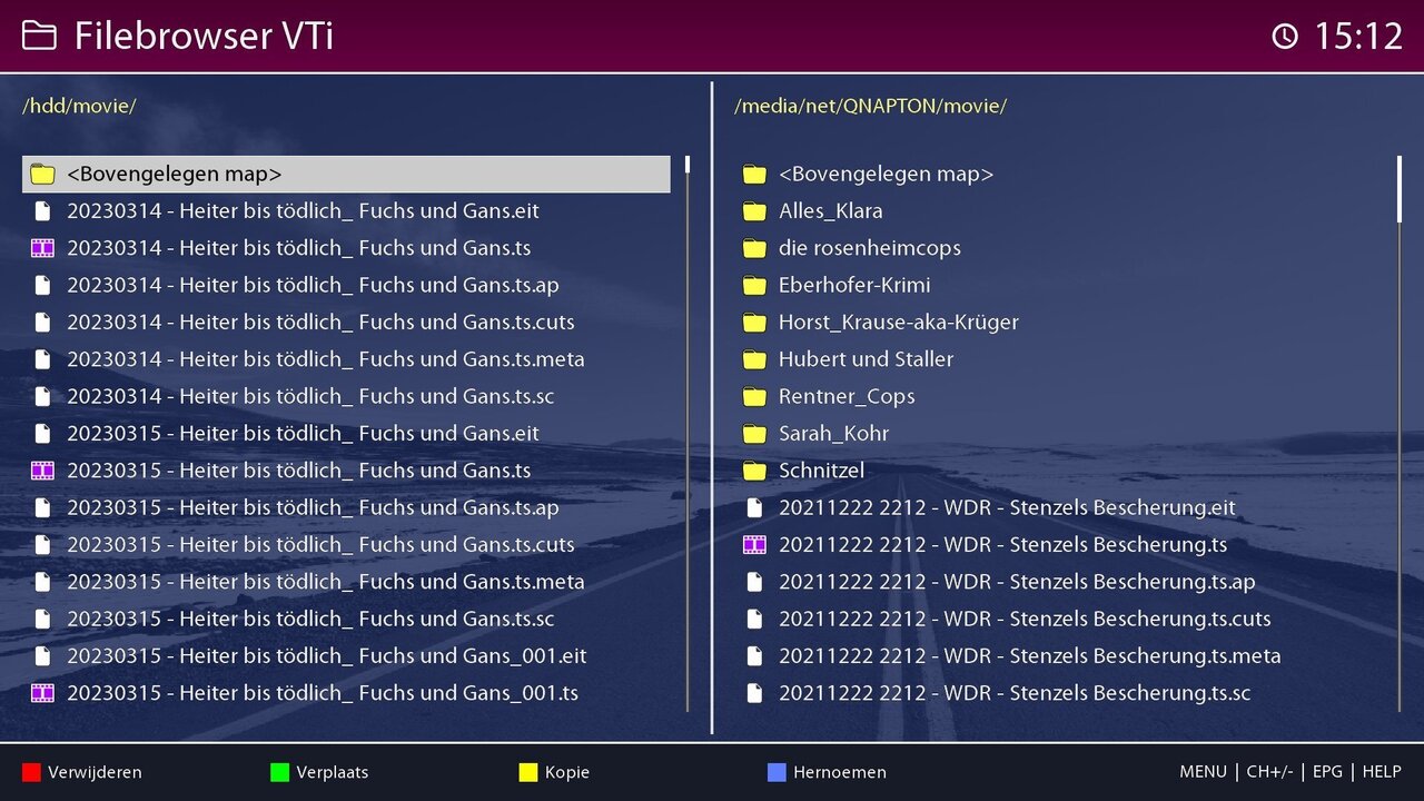

Tonskidutch Geplaatst: 26 januari Geplaatst: 26 januari Je kan hier niet zo maar iets erover zeggen zonder te weten wat je wifi router aan throughput heeft. Ik kopieer van hdd/movie naar net/QNAP/movie met ongeveer 80 Mbyte/seconde met de VTI dateimanager plugin via het Gigabit LAN. Overigens als je een USB-C 3.0 (blauwe connector) gebruikt met een passende externe HDD gaat die throughput omhoog tot bijna 640Mbyte/sec dus 5Gbps. Op die snelheid zijn al je filmjes razendsnel over gezet. The Four Horsemen Aphrodite's Child

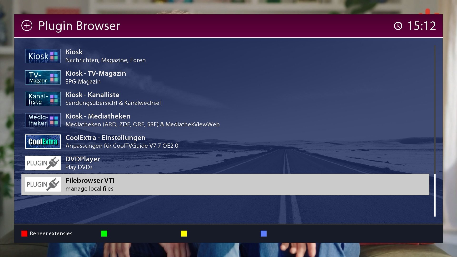

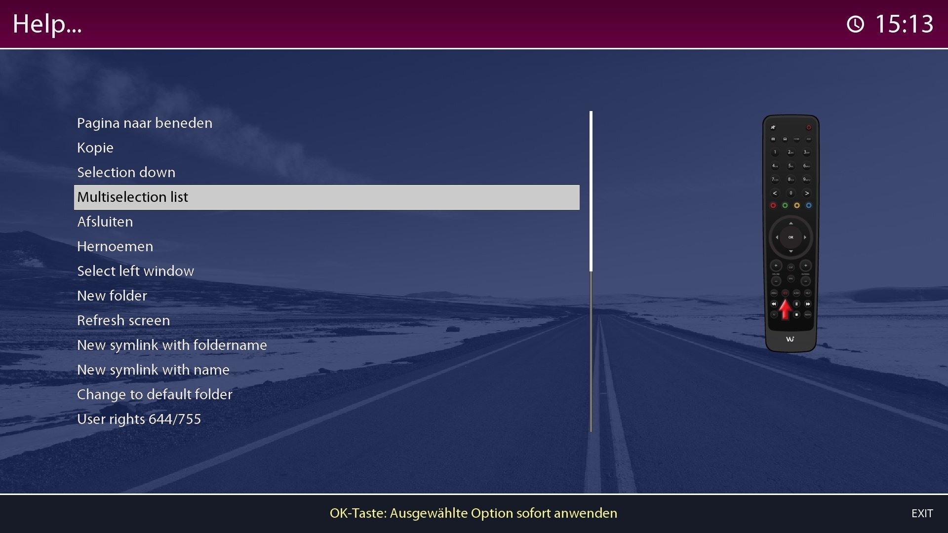

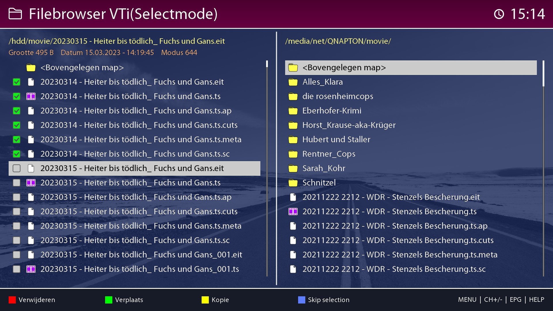

Tonskidutch Geplaatst: 26 januari Geplaatst: 26 januari (aangepast) 1 uur terug, sattv4iedereen zei: Tot zover was ik gekomen, maar hoe het noemt, weet ik niet, en vindr er geen. Hoe noemt die app, om dan over te kopieren a la total commander. ik schreef toch met welke app uit de VTI feed https://wiki.vuplus-support.org/index.php?title=Dateimanager_VTi File browser VTI kijk op die link die ik gaf voor de toets commando's 26 januari aangepast door Tonskidutch The Four Horsemen Aphrodite's Child
