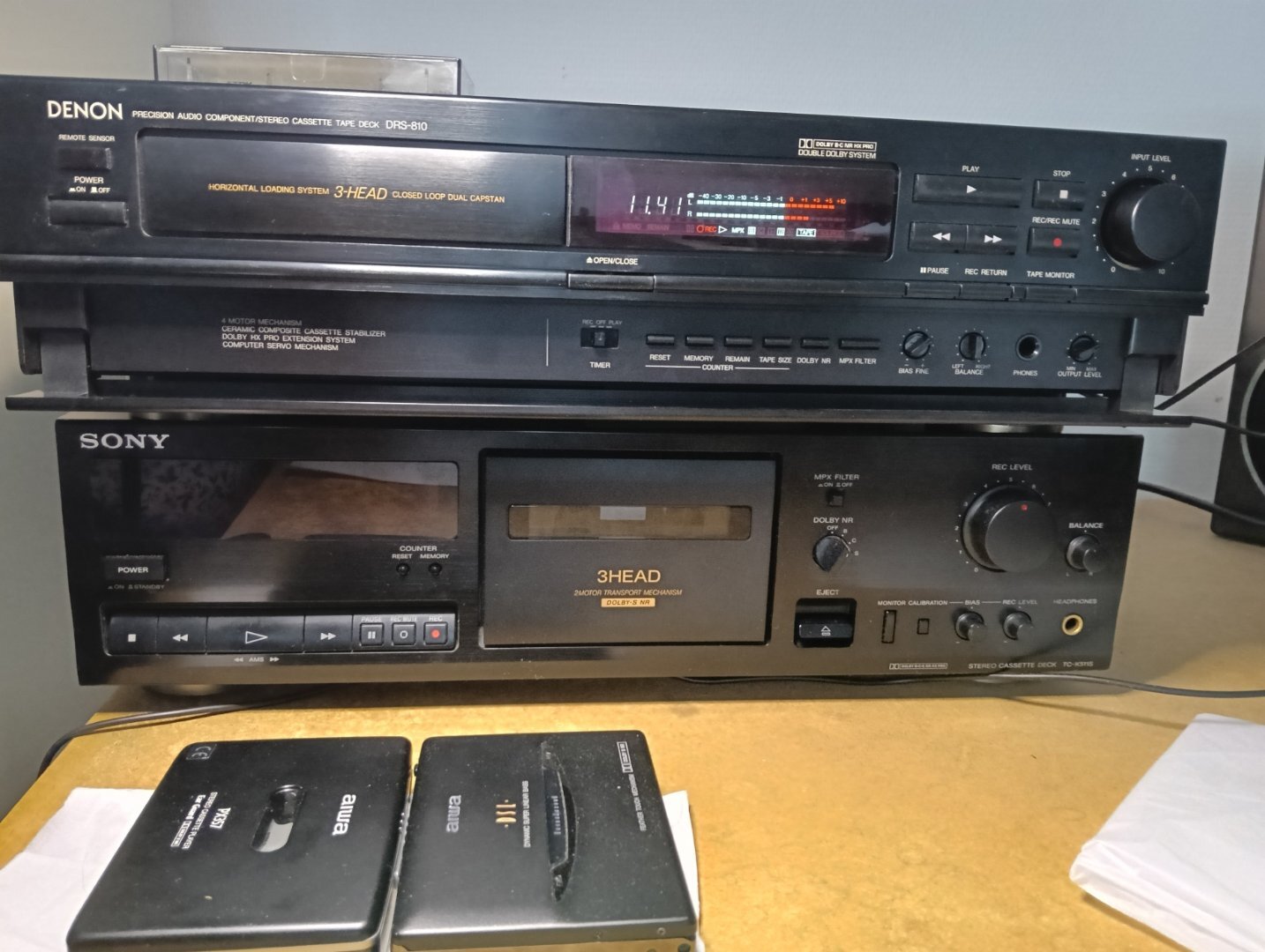

Tonskidutch Geplaatst: 5 juni Auteur Geplaatst: 5 juni bijgevoegd de opname makende DRS810 Beautiful Life Chantal Chamberland did you tried listening after I posted this?
