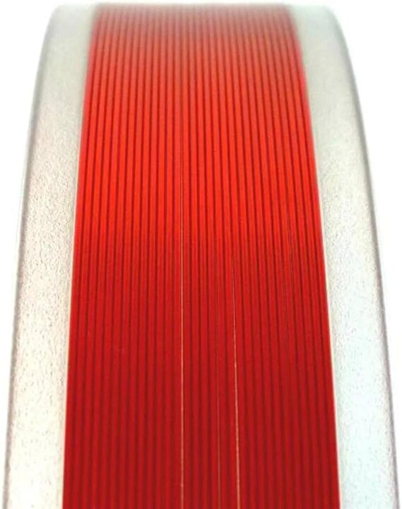

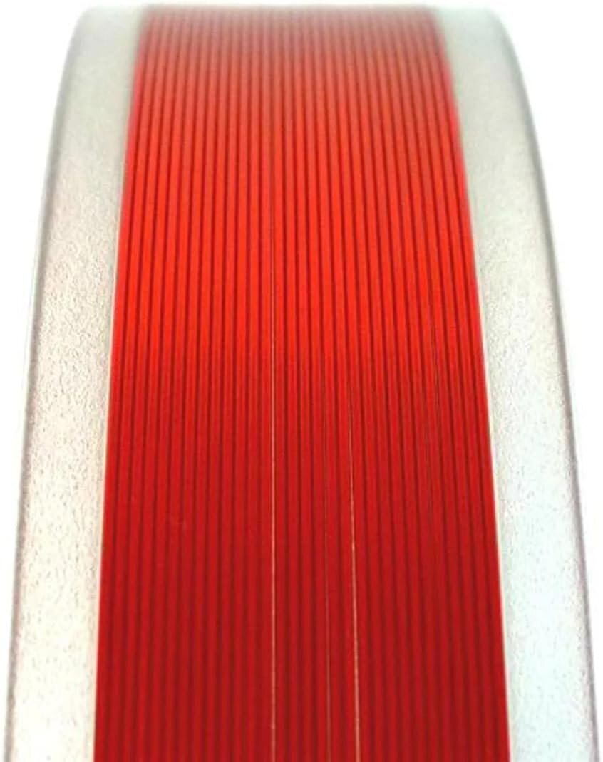

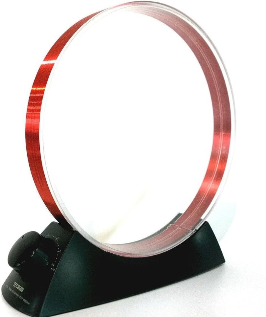

1 uur terug, Sprietje zei:
Misschien is deze middengolf-antenne iets om de ontvangst te verbeteren. Hij kan in ieder geval gedraaid worden voor een optimale ontvangst.
Dat is een antenne die gevoelig is voor het magnetisch veld en dus veel minder lokale storingen oppikt ivm met een draad of staafantenne. Ik heb zelf zo een gemaakt met  1 winding van een dikke alupex buis maar met een omtrek van 3 of 4 meter. Met een goede versterker erna heb je een antenna die van 100kHz tot tientallen MHz een goed signaal geeft.  Ik had eerst een draadantenne, maar om parkitsche reden kon ik geen goed aarding  voorzien, wat
kritisch is voor zo een antenne. Het resultaat was een heleboel brom,
De loop antenne is vele keren beter op vlak van storingen. Hij is ook richtingsgevoelig wat een voor- of een nadeel kan zijn. Hoe dikker de buis hoe lager de rf weerstand en hoe breedbandiger de antenne. Een grotere versie is beter voor gevoeligheid maar leidt dan weer tot minder signaal op hoge frequenties.  Meer windingen versterkt het signaal, maar vermindert de bandbreedte. Een te zwak signaal op de middengolf is echter quasi nooit het grootste probleem.
Vandaar slechts 1 winding.
Afgestemde antennes zoals die in de figuur kunnen nog gevoeliger zijn, maar je moet ze dan wel afstemmen wat ze minder geschikt maakt voor een sdr.
En voor de prijs hoef je het niet te laten, die speciale middengolf antenne. Kost slechts €33,- . De diameter is 25cm.
aangepast door Sprietje

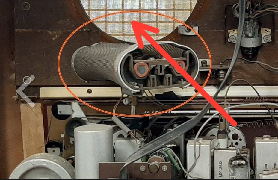

Is zeker niet slecht maar ik heb een andere mening.
Ik ben een voorstander van 3 voudige afstemming op één as.
Dus oscillator, afstemkring en antennekring.
Als antennekring neem je dan de spoel om de ferrietantenne of omschakelbaar een kleine antennespoel op Toko spoelvorm. Alles eenvoudig zelf te maken.
Dan ben je van die onhandige dubbele afstemming af.
