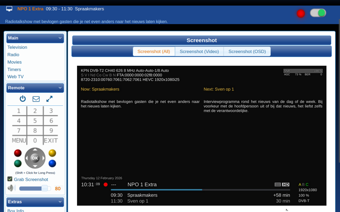

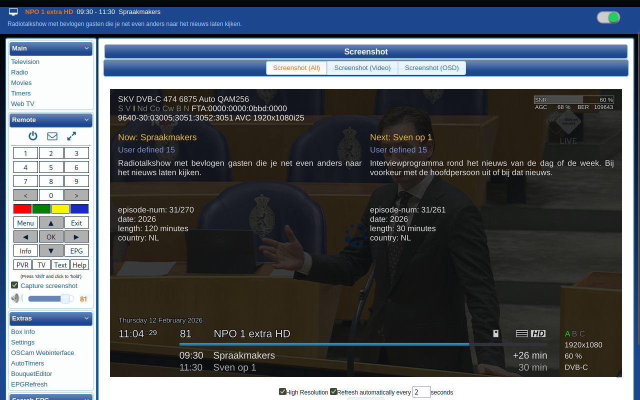

kees321 Geplaatst: 12 februari Geplaatst: 12 februari Onze 2 stuks Vu+ ultimo ("oud", niet-4k) werken uitstekend. Maar wat mij opvalt, de hoge BER op DVB-C, op alle kanalen nagenoeg even hoog. Iemand een idee hoe dat kan ? En dan toch geen ontvangst problemen. Voor de leut wat schermafdrukken. Van DVB-C en DVB-T, daar bij geen fouten, BER = 0

kees321 Geplaatst: 12 februari Auteur Geplaatst: 12 februari (aangepast) Kan de foutcorrectie nog steeds werken bij zo'n hoge BER ? Of klopt dat getal niet ? Ik heb hier dus 2 ontvangers met 2 x 3 tuners 1 op een DVB-T antenne, 5 stuks op "de kabel" die een paar meter verderop uit een glasvezel kastje komt. Eerder had ik een splitter met een paar uitgangen en dan doorlussen op de tuners maar dat werkte niet voor alle frequenties (kanalen) even goed. Nu heb ik een verdeler met genoeg uitgangen voor elke tuner, alle bekabeling met koka en F-connectors, waar mogelijk met Technetix - 1.5 meter kabel schuif F connector (rode ring) ( en verloopjes in de tuners ) Van 186 t/m 728 MHz geen probleem maar op alle tuners en alle kanalen een hoge BER. Een humax 5300 geeft geen fouten aan. rara ? 13 februari aangepast door kees321
