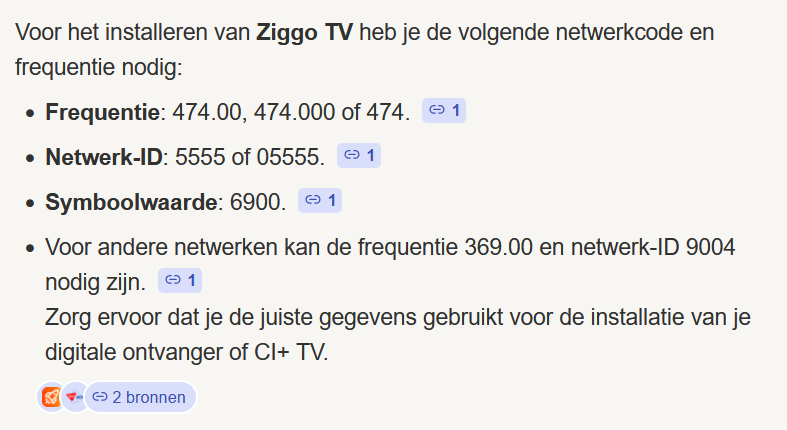

Zodra je de netwerk ID ingeeft van je TV provider weten die smart TV's 😁 wat ze moeten laden en laat nu ook bij toeval dezelfde zijn die we voor DVB-C op de receivers instellen met een CI+
