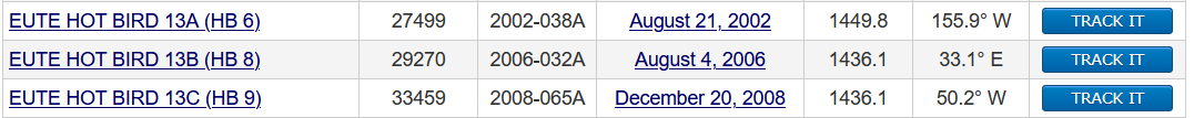

Moderator ceesv Geplaatst: 27 april Moderator Geplaatst: 27 april Hotbird 6 heet tegenwoordig Eutelsat 70D is is verhuisd naar 70 graden oost. Hotbird 6 heeft de 13 graden oost positie in 2013 verlaten. Hotbird 8 hangt op 33 graden oost. Hotbird 9 hangt op 12,5 graden west. De vraag is nu waar je de schotel op hebt uitgericht. Gaat niet bestaat niet! 65" 4-K OLED, Vu+ Duo 4K SE BT, Vu+ Solo 4K, Rebox-8500, Rebox-8000, Wavefrontier T-90, Satlook Digital NIT, Megasat HD5 Combo Gebruik je een advertentie blocker? Maak dan een uitzondering voor onze website. Zonder advertentie (inkomsten) kan deze site niet voortbestaan.

Mojo Geplaatst: 27 april Geplaatst: 27 april 1 uur geleden, ceesv zei: Hotbird 9 hangt op 12,5 graden west. Ietsje verder tegenwoordig op 50west 1 uur geleden, ceesv zei: Hotbird 6 heet tegenwoordig Eutelsat 70D is is verhuisd naar 70 graden oost. Nee, Hotbird 6 has left GEO You know when you've been shagged. I like receivers who give me pleasure.
