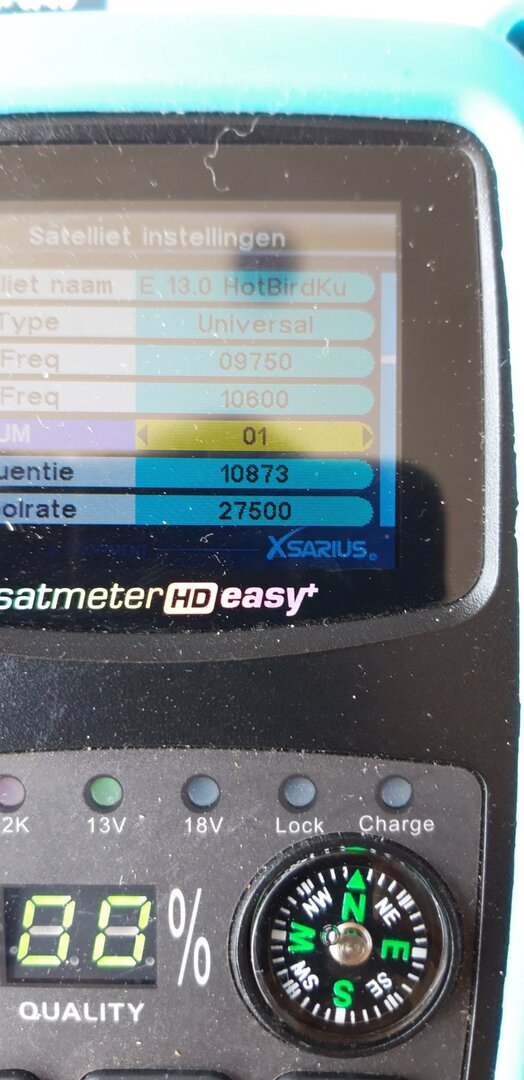

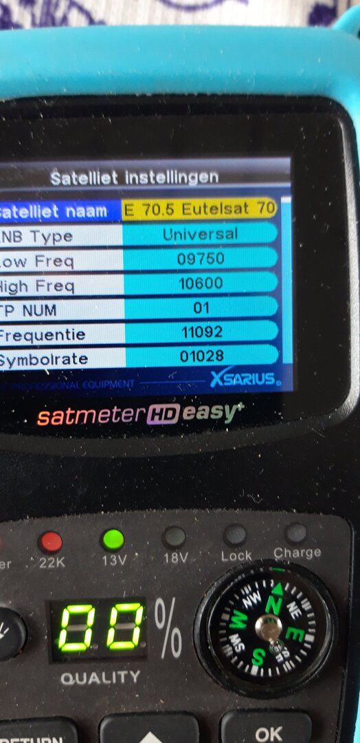

Wijn Geplaatst: 2 mei Auteur Geplaatst: 2 mei 7 uren geleden, a33 zei: Geeft de Xsarius HD Easy niet aan op welke frequentie hij een bepaald signaal ontvangt? C.q. Kan je niet kiezen op welke frequentie hij meet? Geef eens aan op welke frequenties hij die 75% kwaliteit, die jij noemt, dan ontvangt. Dan kunnen we kijken bij welke satelliet die zou kunnen horen. Maar het zou natuurlijk ook kunnen zijn dat de LOFs bij 13E verkeerd staan. Als je signaalkwaliteit hebt, is het interessant om een scan te doen op die frequentie. Dat geeft de meeste informatie. Groet, A33 Ben nav jullie opmerkingen wat verder aan het puzzelen. Kan ook frequenties veranderen door ander tp nummer te kiezen. Zie foto waar ik op gezocht heb. Blijf mij met mijn lekenverstand toch verwonderd dat ik hierop 75% kwaliteit ontvang

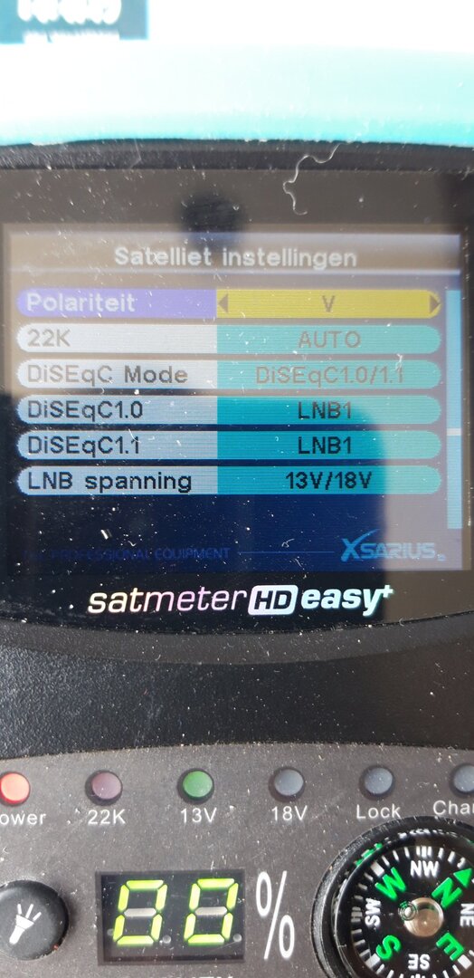

Wijn Geplaatst: 2 mei Auteur Geplaatst: 2 mei 3 uren geleden, Tonskidutch zei: De Xsarius HD easy Pro kan dat wel kees maar je moet wel weten hoe. Of is die van @Wijn geen pro? Kan het wel invoeren. Zie fotos van nieuwe invoer
Tonskidutch Geplaatst: 3 mei Geplaatst: 3 mei @Wijn welke sat positie wil je nu van dat monoblock meten? Bij het monoblock van mij 13-19,2 moet ik LNB2 instelllen op de Xsarius om 13 Oost te meten en het monoblock heeft zoals @a33 destijds uitrekende een skew van bijna/ongeveer 7 graden. I Wanna Be (loved By You) Anna Lovdal
Moderator ceesv Geplaatst: 3 mei Moderator Geplaatst: 3 mei Hij gebruikt een monoblck voor Astra 1 en 3. Je zou dan De 19" kop op hotbird moeten richten, LNB 1 in de diseqc instellingen. Ideaal is het niet, omdat de koppen maar 4,3 graden afstand hebben en Hotbird en Astra 1 6 graden uit elkaar staan. Gaat niet bestaat niet! 65" 4-K OLED, Vu+ Duo 4K SE BT, Vu+ Solo 4K, Rebox-8500, Rebox-8000, Wavefrontier T-90, Satlook Digital NIT, Megasat HD5 Combo Gebruik je een advertentie blocker? Maak dan een uitzondering voor onze website. Zonder advertentie (inkomsten) kan deze site niet voortbestaan.
