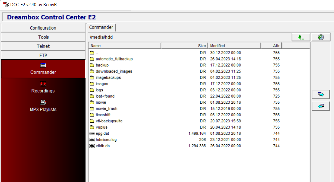

Geen TV-Vlaanderen meer : waarschijnlijk defecte LNB
Tonskidutch reageerde op Pluizebol's onderwerp in CanalDigitaal / TV-Vlaanderen
Voordat ik langs ga komen bij Pluizebol thuis om die kolere zooi eens te ontwarren en te herstellen op z'n Vu+ zou ik willen weten waar de settings / aka / zenderlijst vandaan kwam? En als je een optie hebt om nog met dcc de etc/enigma2/settings kunt openen, dan daar de startzender te wijzigen in NPO1 met z'n standaard zender referentie. (dat schrijf ik na het bekijken van die crashlog waar de tuning dus helemaal de mist in gaat en de insight van Mimisiku) ik heb al eens een domme fout gemaakt en de TV toets gedrukt op de Afstandbediening en kon niets op de Vu+ zelf bedienen. Moet je ook altijd even testen. -
Ik kende het principe vanaf harddisk flashen al langer voor niet 4K boxen maar moest het vanwege mijn "speciale" Ultimo4K destijds proefondervindelijk ook ondervinden. Met hulp van @Tech die natuurlijk OpenPli "in en out" kent kwam ik daardoor en mijn methode om van image naar image te flashen werd realiteit. desalniettemin is net na de bootprocedure bij U een fout en die kan alleen hardwarematig of door corrupte "in te lezen data" ontstaan zijn. Mocht je poging met advies van @bellejt werken prima, maar dan moet je wel die SSD eens onder de loep leggen. -
ik ben geen specialist inzake de telnet commando's mbt tot OpenPli maar je zou weldegelijk de OFGWRITE moeten kunnen aanroepen (is ook maar een script via afstandbediening) om een op de HDD / SSD opgeslagen image te kunnen flashen recent voorbeeld is dat van skippy1770 verder laat ik het over aan de keuze van @Pluizebol om ofwel de SSD af te koppelen volgens @bellejt ofwel m'n hint te gebruiken -
Als Mimisiku dat al gecontroleerd heeft kan ik er eigenlijk alleen maar van uitgaan dat de besturing via remote of intern in de soep gelopen is. als memoire, ik had eens een plugin verwijderd en zat toen in dezelfde narigheid, herinstalleren van die plugin via telnet met een herstart en daar was die weer Verbinding met de box is er dus we moeten wel verder kunnen komen. (met inzet van alle experts) In Openpli kun je online flashen, hoe dat met een image op de hdd/ssd gaat via telnet kan ik niet zelf voordoen, misschien kan @Tech, dat wel. -
Als die na het opstartscherm niets meer wil doen; 1 - is er een graverende IP fout in het netwerk en crasht enigma2 2 - is er een ontvangstfout die z'n sporen laat zien in crash, misschien toch de LNB en een water lekke kabel (spanning op de tuner) 3 - is er een fout met HDD waardoor bepaalde gegevens niet meer ingelezen worden van die HDD om niet teveel te gaan raden kun je middels DCC_E2.exe op die Vu+ komen nadat het bootscherm zichtbaar is? indien ja kun je ook informatie uit de box uitlezen. -
