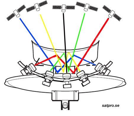

  6. Nee, want zijn schotel van 100cm is te groot voor die verstelbare lnb. Zijn koppen moeten 114mm h.o.h. van elkaar staan en dat is niet haalbaar voor die verstelbare lnb.

  9. Gevonden! Er bestaat een verstelbaar monoblock wat je kunt gebruiken. Verstelbare monoblocken bestaan al heel lang maar het probleem bij al die verstelbare monoblocken was steeds dat het geen echte monoblocken waren. Een monoblock is pas een monoblock als er behalve 2 of meerdere lnbs, ook een diseqc-switch in zit en dat was nagenoeg nooit. Nu blijkt dat Cahors (vooreen Visiosat) recent een verstelbaar monoblock op de markt heeft gebracht waarvan de koppen en ver genoeg uit elkaar gezet kunnen worden en ook een ingebouwde diseqc-switch heeft. Die kan gebruikt worden voor een satellietafstand van 9 graden (28,2e-19,2e=9°) voor een schotel van 60-80cm. Helaas heeft die maar 1 aansluiting maar misschien is dat genoeg voor je. Ik zie hem op internet te koop staan voor €20,-

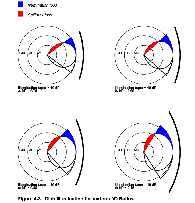

  19. Ja Big fellow, als je dan voor lief neemt dat het rendement drastisch naar beneden gaat en je dan signaal krijgt gelijk aan een dichte schotel van 1,8 meter i.p.v. 3 meter, dan heb je gelijk maar dat noem ik een verkeerde toepassing. Het rendement van een schotel wordt voor een groot deel bepaald door de zuiverheid van de parabolische vorm van de schotel. Dat kan bij een schotel van gaas nooit zuiver zijn omdat het gaas tussen de baleinen altijd vlak getrokken wordt en niet in een ronding loopt zoals bij een metalen parabool, zie afbeelding 1. Voor langere golven zoals bij de C-band is het afwijkingspercentage ongeveer 3x minder dan bij de Ku-band. Een gazen schotel die enigszins voor de Ku-band gebruikt kan worden is een model met heel veel baleinen en ringen zoals de afgebeelde schotel met 36 baleinen en 6 ringen (afbeelding 2). Deze schotel is dus in 216 vlakken verdeeld. Gaas met slechts een maaswijdte van 2,8mm kan niet voor de hoge band in de Ku-band gebruikt worden wegens de oplopende verliezen.

  22. Voor een primefocusschotel heb je een andere feedhorn nodig dan voor een offsetschotel. Een feedhorn voor een primefocusschotel kijkt veel breder dan een en feedhorn voor een primefocusschotel. Als jij een gewone lnb voor een offsetschotel gebruikt, tast deze alleen maar middelste deel van de schotel af en heb je dus veel minder signaal. Zie hier een afbeelding van een feedhorn (merk Invacom) met bijpassende Invacom lnb voor de KU-band maar misschien wil je de C-band ontvangen en die is weer anders. Maak eens een foto van je schotel met lnb.
