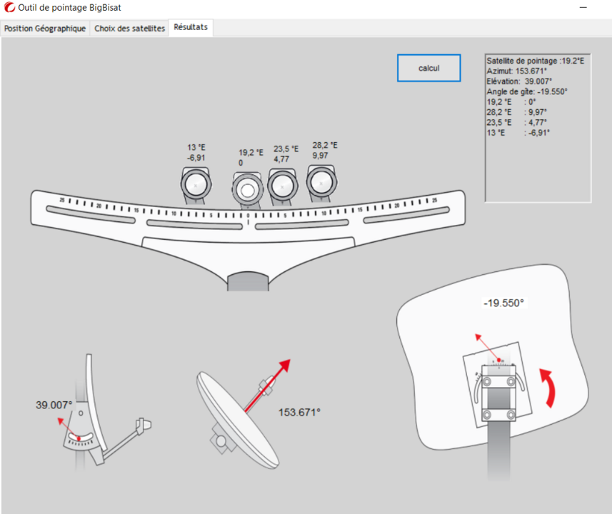

De triple-lnb moet 14 graden schuin gezet worden. Gebruik hiervoor het sjabloon die je achter op de CD-triple-lnb plakt. Ik kan dit sjabloon pas toesturen als ik weet welk model triple-lnb je hebt, het oude model waarvan de 4 aansluitingen precies op één lijn liggen of het nieuwe model waarbij de aansluitingen versprongen staan. De elevatie van de schotel moet op 28 graden gezet worden voor de Astra 23,5. Als het goed is, staat de elevatie nu op 26,6 graden. De elevatie moet dus 1,4 graden naar beneden gezet worden om de schotel op de Astra 23,5 uit te richten. Verder moet de schotel dus 5 graden naar het westen gedraaid worden om de Astra 23,5 te vinden. Ongecodeerde zenders die heel makkelijk te ontvangen zijn zijn Ocko en Ocko Star. Die zitten op transponder 12070H, DVB-S, SR 27500, fec 3/4. Die zou ik in eerste instantie gebruiken om de schotel uit te richten op de Astra 23,5. Daarna moet je een gewone zender nemen die minder makkelijk te ontvangen is. Gebruik daarvoor de ongecodeerde zender CD Info & Nieuws. Die zit op transponder 11739V, DVB-S, SR 29900, fec 3/4. Richt met deze zender de schotel heel goed uit op de Astra 23,5. Nu ontvang je de Astra 19,2 en 28,2 ook prima. De diseqc-volgorde van de CD-triple-lnb is als volgt: Astra 19,2 # 1 of A Astra 23,5 # 2 of B Astra 28,2 # 3 of C -

Je moet hem op de juiste schuinte zetten maar dat is afhankelijk van je locatie. Geef die even op tot op 2 decimalen achter de komma. Dat mag via persoonlijk bericht. Dan reken ik het voor je uit. -

Een rail met 3 lnb's wordt knudde, met 2 lnb's kan wel maar je hebt dan wel 2 diseqc-switches nodig. Die triple-lnb's zijn op diverse plaatsen te koop in het buitenland. -

Ik geef het je te doen om een schotel af te stellen waarvan de lnb bijna 14 graden uit het brandpunt staat. Je stelt hem dus eerst af op een satelliet die ergens tussen de 2 satellieten in ligt. Dat hoeft niet precies het midden te zijn. Wil je dat de ene satelliet beter ontvangen wordt dan de andere, dan zorg je dat je de schotel afstelt op een satelliet die dichter bij de zwakkere satelliet staat. Je moet dan wel van te voren weten hoe schuin de rail moet staan om de 2 gewenste satellieten te ontvangen, maar goed, dat kan ik uitrekenen. Dan moet je de lnb van de zwakste satelliet op de juiste plaats op de rail gaan zetten. Dat kan ik ook uitrekenen. Nu moet je de schotel fijntunen op de zwakke satelliet. Dan plaats je de lnb voor de sterkere satelliet. De afstand tussen de twee lnb's kan ik ook uitrekenen. Nu ga je als laatste de tweede lnb fijntunen door hem nog iets te verschuiven op de rail. Deze laatste handelingen noem ik extra afstelverliezen t.o.v. dat je voor elke satelliet een eigen schotel gebruikt. 27 graden arc is de ontvangsthoek tussen de twee satellieten gezien vanaf de plaats waar de schotel staat.
