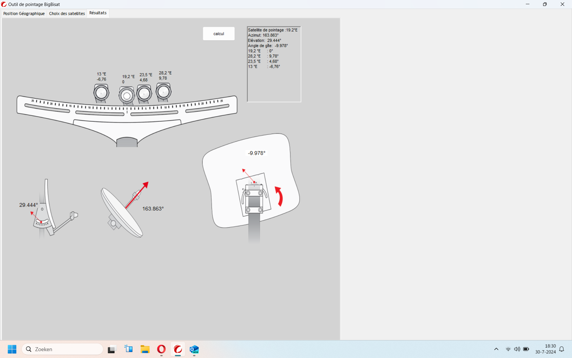

Ik bedoel inderdaad de lnb skew van de lnb's op de rail. Er komen 4 x inverto op met die 48 mm koppen.
Misschien overbodig: nog skew instellingen nodig of hoeft dat niet bij dit systeem?
Apart dat bij mijn berekening de 19.2 op de 0 positie staat, misschien omdat ook Astra 3 en Hotbird staan aangevinkt.
Een Big Bisat met de Inverto IDLT-SNL412-ULTRA-OPN HGLN Ultra Single 40mm PLL LNB op locatie: Breedtegraad (latitude): 51.8733236 Lengtegraad (longitude): 6.3773066 zorgt er volgens een berekening voor dat die lnb's voor Astra 1 en Astra 3 net niet genoeg tussenruimte hebben? Die lnb is 48 mm breed en de afstand tussen Astra 1 en 3 is volgens mij 4.68 graden op de rail. Wat is het beste alternatief zodat de lnb's niet tegen elkaar aan hoeven? Die oude Alps waren altijd goed maar niet meer te vinden. Of passen ze wel en is zelfs speling?
