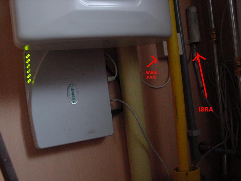

sathopper Geplaatst: 17 maart 2008 Geplaatst: 17 maart 2008 Origineel bericht van: theparasol Fritz!box fon 5124: 288 kbit down 256kbit up.... En ik was hoopvol gestemd dat de lijn nog iets verder los ging. Wel goede voip mogelijkheden maar dat is even niet van belang Ok wat zijn je resultaten met andere modems? Gisteren heb ik de meterkast even gereorganiseerd en het 1,5 meter kabeltje naar het modem iets ingekort omdat dit netter leek. Tot mijn verbazing trainde mijn modem iets sneller in??? Daarna het modem met een kabeltje van 15cm aangesloten en het kabeltje van de ISRA naar de aansluitdoos ingekort naar 10cm. Dus modem maar niet op de plank maar onder de gasmeter mider mooi maar het is niet anders. Nu traint het modem dik 150Kb/s sneller in leverd netto niet veel op maar ik vind het wel appart dat op een lijn van dik 6Km die paar cm verschil uitmaakt! Ook nog getest met 10 meter extra UTP kabel (CAT-5 nieuw uit de doos) en ik kom niet hoger dan 225Kb/s down !!! Lijkt wel op een gigantische misaanpassing in de impedantie of zo iets.

sathopper Geplaatst: 19 maart 2008 Geplaatst: 19 maart 2008 Ik heb zowel de 546 als de 716 (met de 5xxx firmware) proberen te tweaken en ze trainen dan wel sneller in maar de werkelijke snelheid blijft laag of wordt zelfs slechter en ze worden inderdaad erg onstabiel. De 716 en de 546 geven aan ongeveer 67-68 dB lijndemping en signaal ruis van 5,5dbm terwijl de Siemens 5830 een lijndemping van 62dB en s/n van 7dbm rapporteerd voor de downstream. Gisteravond mijn ISRA gesloopt en daar een RJ11je aan de koperdraadjes gezet en zie daar nu ben ik van 1180 down naar 1280 down gegaan weer een kleine winst.
