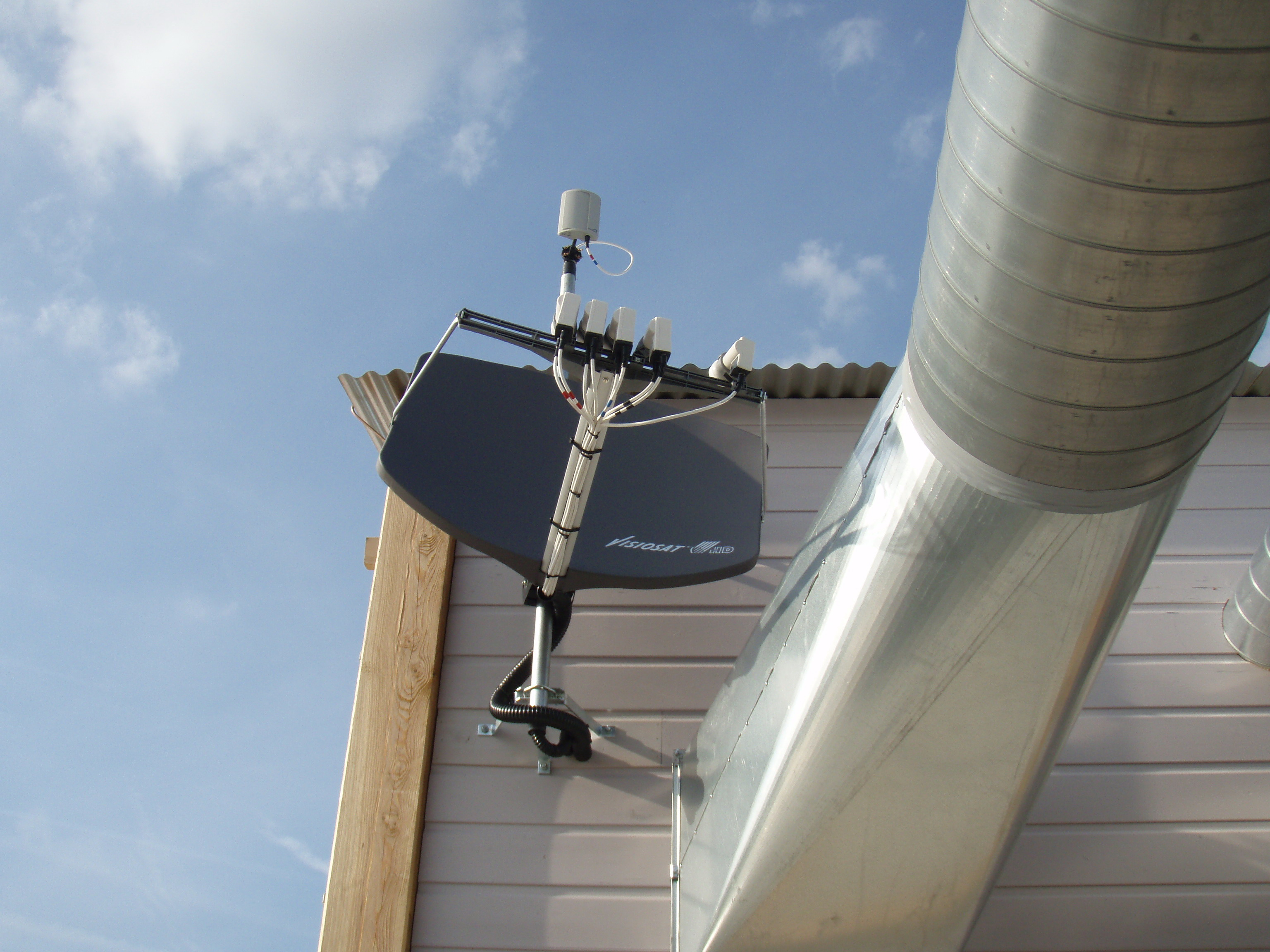

Ik heb vorige week zo'n viasat BIG-BISAT uitgericht. 5 LNB's erop:
Astra 2 twin LNB
Astra 3 twin LNB
Astra 19.2 twin LNB
Hotbird 13 twin LNB
Thor 1 west single LNB
LNB's van het merk edison gebruikt.
Ik ben ca 2 uur bezig geweest om de schotel perfect uit te richten. Dit uitrichten heb ik op een tegelvoet gedaan.
Daarna hebben we de schotel met twee man op de bevesting opgehangen.
Zie foto:
Daarboven zit een buitenantenne voor digitenne.
Ik heb bij het uitrichten geen gebruik gemaakt van de site van visiosat. In principe heb je dat ook niet nodig. De middelste LNB is uitgericht op astra 19.2.
Daarna heb ik astra 28.2 gepakt om zo ongeveer de schuinte van de schotel te bepalen. In ieder geval na ca 2 uur van opbouwen en uitrichten was het resultaat goed. Alle vijf satelieten kwamen met een sterkte binnen, wat vergelijkbaar is met een 80 cm schotel. Op de dreambox 7020 kwam de SNR uit op ca 89 tot 95 %.
De schotel is erg doordacht ontworpen en is stevig. Waar wel rekening mee gehouden moet worden is dat de vele coax kabels de schotelarm belast. Dit kun je voorkomen door de coax kabels met dikke tye-rips aan de schotelarm en aan het stevige metalen beugel vast te zetten, zodat de schotelarm niet onnodig wordt belast en daardoor de positie van de LNB's niet veranderd ( het omlaag / omhoog buigen ( torderen ) van de rail ).
