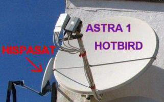

Je hebt het over een gemeenschappelijk schotel, weet je waar die op gericht staat? Heb je wel meerdere satellieten beschikbaar?
Als die schotel op Hispasat gericht staat en je scant met je DVB viewer Astra 19.2 of Hotbird zullen er wel een aantal transponders gezien worden. Alle sat's gebruiken dezelfde frequenties, dus de kans is groot dat er wel een aantal transponders binnenkomen, maar dat zijn dan Hispasat transponders terwijl het programma ze onder Astra 19.2 rangschikt.
Als het schotel systeem meerdere sats ontvangt zul je daarvoor de DiSEqC instellingen van je ontvanger overeenkomstig in moeten stellen.
Kijk eens goed wat je binnen krijgt en op welke transponders, zoek dan op Lyngsat of KingOfSat uit op welke sat die betreffende kanalen op de betreffende transponder zitten.

De ontvanger in je USB DVB kastje ontvangt alleen een HF signaal en slikt alles wat de LNB hem aanbiedt. Omdat alle sats dezelfde transponderfrequenties gebruiken ziet het er voor de ontvanger allemaal hetzelfde uit. Het besturings software van de ontvanger, in jou geval dus het DVB programma DVBviewer, heeft een file aan boord waarin voor elke satelliet de frequenties van de gebruikte transponders staan en de daarvoor toegepast polarisatie en symbolrate. Aan de hand van die file gaat de ontvanger scannen. Als je dus de ontvanger de file van Astra 19,2 geeft en de schotel staat op Hispasat dan zal hij de op Astra 19.2 actieve transponders scannen en de binnenkomende kanalen in de kanalenlijst van Astra 19.2 zetten. De level en quality indicatie geven gewoon de gegevens van het binnenkomende signaal weer onafhankelijk van welke sat dit signaal komt.
Deze gang van zaken geeft bij het afstellen van een schotel vaak veel verwarring, heeft men eindelijk signaal, blijkt dat de zenders die men verwacht niet aanwezig zijn, omdat men op de verkeerde sat gericht staat.
Als het systeem bij jou appartement meerdere satellieten aanbiedt, dan moet de ontvanger aan het GSO systeem kenbaar maken welke satelliet hij ontvangen wil door middel van de DiSEqC commando. Omdat het hier om een gemeenschappelijk systeem gaat is het draaien van de schotel natuurlijk niet mogelijk, er moeten dus meerdere schotels opgesteld zijn of er moeten voor de schotel meerdere LNB's zitten die elk dan een eigen sat ontvangen. Het DiSEqC protocol heeft zowel commando's voor een draaibaar systeem als voor maken van een keuze uit meerdere LNB's.
