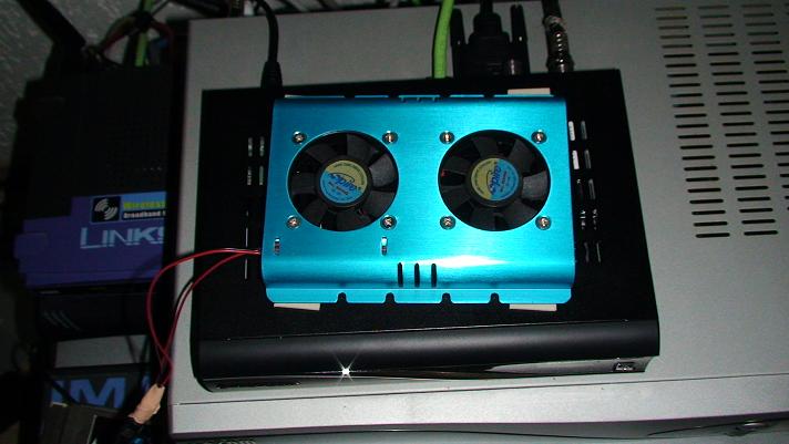

NailZ Geplaatst: 30 juli 2008 Geplaatst: 30 juli 2008 ik heb er nu even een koeler op met 2 ventilators. lijkt het nu prima te doen. dream dm7000 dm500, kathrein ufs910 en strong 8000 en 8100

NailZ Geplaatst: 31 juli 2008 Geplaatst: 31 juli 2008 ik draai nu bijna 2 dagen zonder een enkele vastloper.. bij mijn box is het dus echt een warmte probleem. ik had nog een oude harddisk koeler liggen met 2 fans erin. die heb ik er tijdelijk ff opgeplakt. de behuizing blijft nu gewoon koud. dit is natuurlijk geen definitieve oplossing. oja de 7000 onder mijn box is gewoon uit die geeft dus geen warmte af aan de 800. NailZ dream dm7000 dm500, kathrein ufs910 en strong 8000 en 8100
metoo Geplaatst: 31 juli 2008 Geplaatst: 31 juli 2008 Dat is jou oplossing van dat probleem. Ik heb gelukkig een box die niet heet wordt, maar als het mijn box was zou ik de oplossing van DMM verkiezen. Wat je doet is symptoombestrijding je verhelpt de oorzaak niet. ET10000 DVB-C C C C/T 2TB HDD. SAT ET7000 ET6000 OpenPLI Triax 88 multifeed 4 quad LNBs
NailZ Geplaatst: 31 juli 2008 Geplaatst: 31 juli 2008 ik had er ook bijgezet dat dit niet de oplossing was.. ik ben nu wel achter de oorzaak,box heeft wel degelijk een warmteprobleem. wat is dan de oplossing van DMM???? NailZ dream dm7000 dm500, kathrein ufs910 en strong 8000 en 8100
