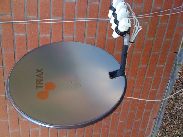

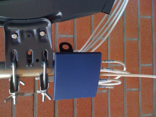

Geweldig uitgelegd, en inderdaad betere waardes dan een multytenne. Nu zie je wel goed dat de Hotbird sterker is geworden de afgelopen jaren. Ik had namelijk een paar jaar geleden vaak problemen met een 78cm op Hotbird en plaatste daarom 88cm, maar nu komen alle transponders prima binnen.
De 78cm Triax verkoop loopt gegarandeerd opeens een stuk beter dankzij dit topic.
Lijstje benodigdheden (ik heb voor de Euroline gekozen, gewoon net iets mooier voor een tientje meer):
Triax 121761 TDS78cm Euroline
Triax 300727 Multiblock 4LNB's
Triax ALPS BSTE8 single LNB
Triax 300509 MFD41 4x1 DiSeqC Switch

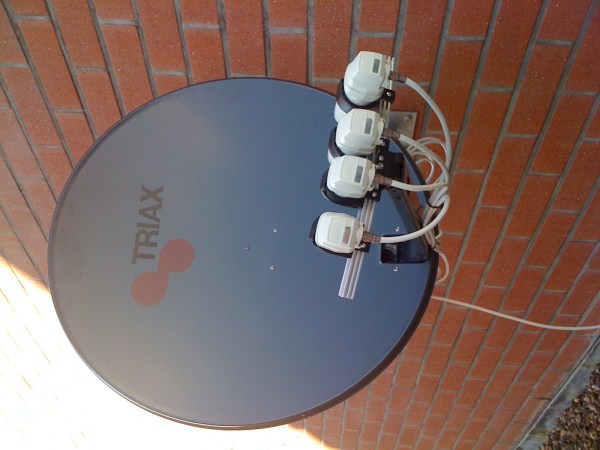

O ja....M_Z, mooie opstelling
Echt geweldig setje
