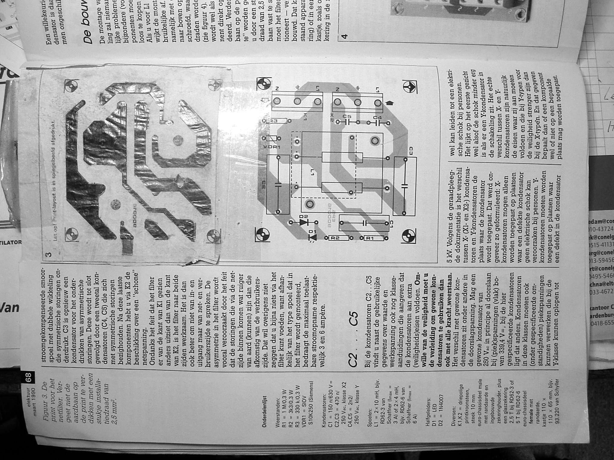

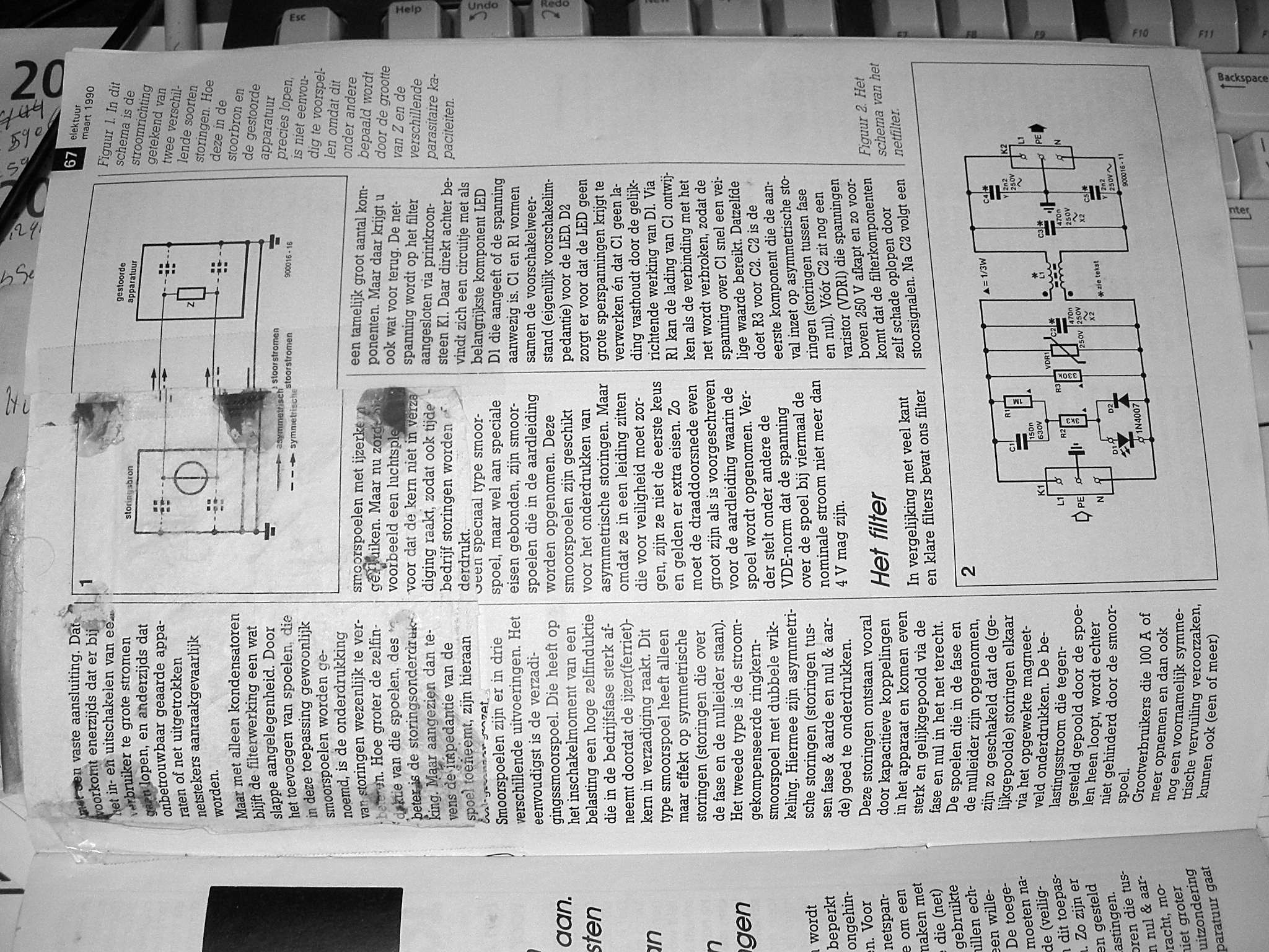

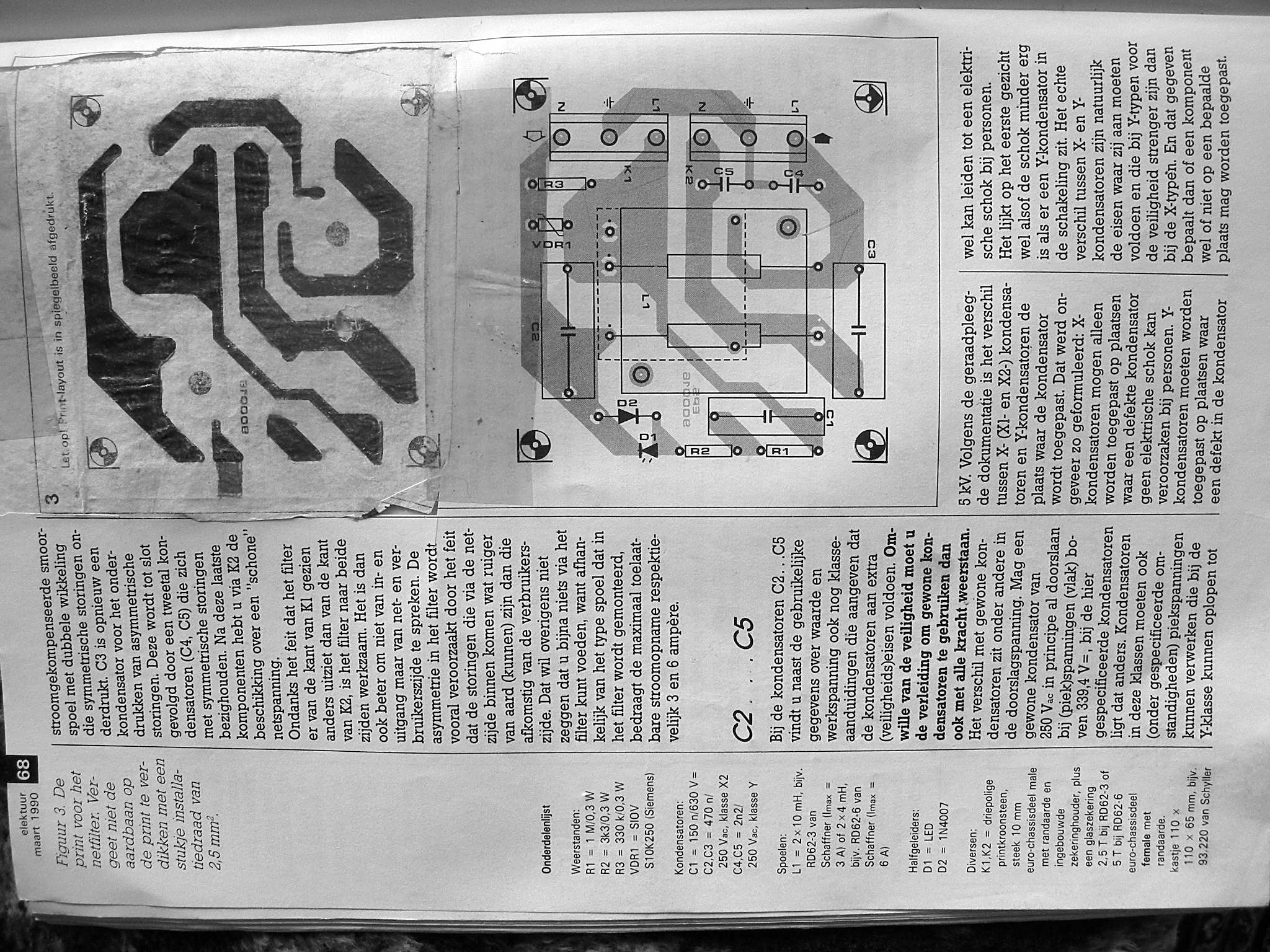

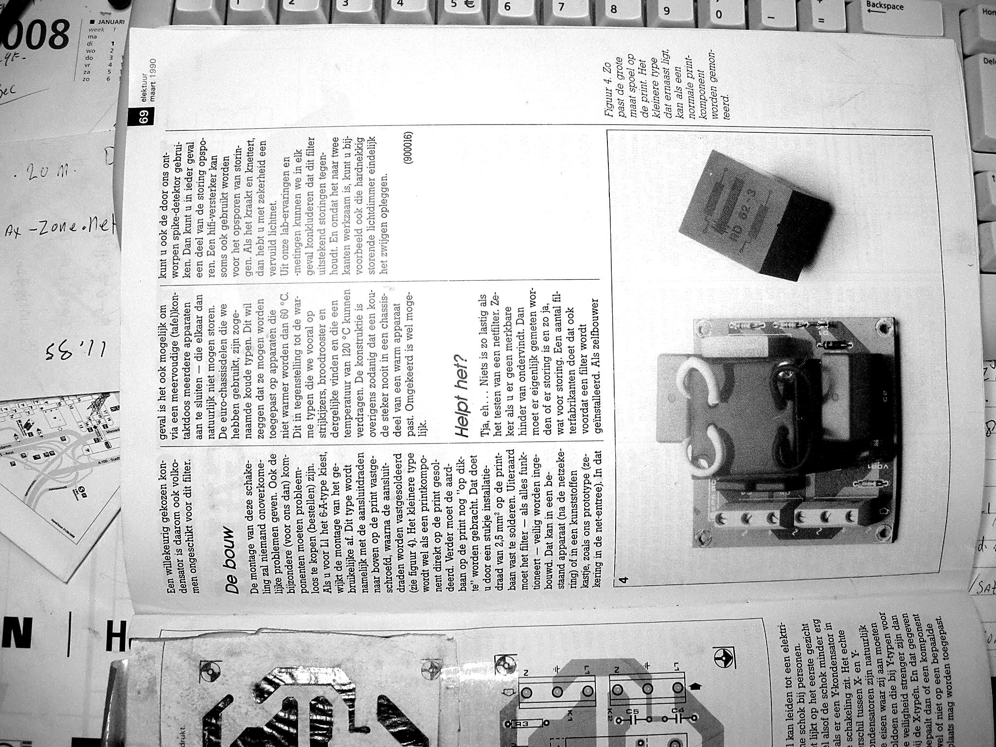

columbo Geplaatst: 8 december 2009 Geplaatst: 8 december 2009 Wat je natuurlijk ook kunt doen is een netfilter plaatsen tussen je gevoelige apperatuur.ik heb hier nog een schema van voor zelf bouw.zie bijlage.
Tonskidutch Geplaatst: 8 december 2009 Auteur Geplaatst: 8 december 2009 kijk dat is aardig, daar heb ik zeker wat aan. Thank you Wenn We Met Jonathan Bree
columbo Geplaatst: 8 december 2009 Geplaatst: 8 december 2009 ik heb er ooit zelf een gebouwt,de spoel heb ik uit een oude Blaupunkt KTV gesloopt,was een smoorspoel op ringkern, met 2 in serie geschakelde spoelen,naderhand dus aangesloten volgens schema,dus galvanisch gescheiden,wel op een kern natuurlijk.
