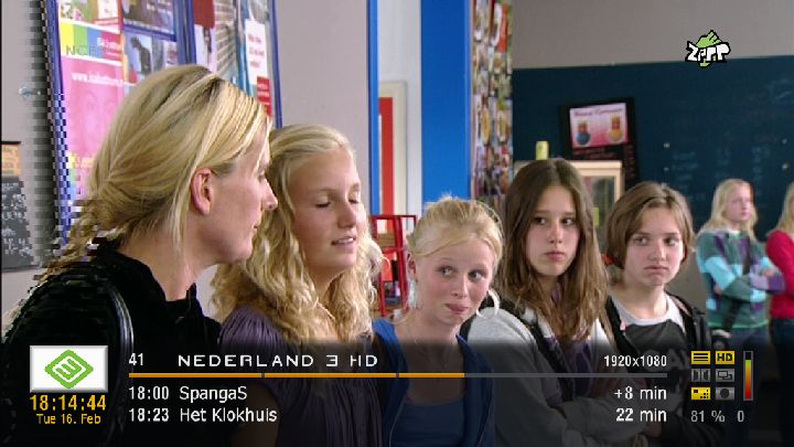

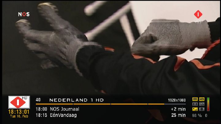

Gerard 76 Geplaatst: 16 februari 2010 Geplaatst: 16 februari 2010 Toch zit er echt verschil in. Plaatjes zijn direct na elkaar gemaakt. (let niet op de beroerde fotokwaliteit.. )
Littlesat Geplaatst: 16 februari 2010 Geplaatst: 16 februari 2010 Met dit soort plaatjes is een vergelijking toch wel echt onmogelijk... Binnenkort is bijna alles in MPEG4 bij CanalDigitaal... je SD ontvanger kan dus in de Kliko
Moderator ceesv Geplaatst: 16 februari 2010 Moderator Geplaatst: 16 februari 2010 Het is toch goed te zien, Ned 1 HD 98%, Ned 3 HD 81%, en een kleiner balkje aan de rechterkant in de statusbalk. Gaat niet bestaat niet! 65" 4-K OLED, Vu+ Duo 4K SE BT, Vu+ Solo 4K, Rebox-8500, Rebox-8000, Wavefrontier T-90, Satlook Digital NIT, Megasat HD5 Combo Gebruik je een advertentie blocker? Maak dan een uitzondering voor onze website. Zonder advertentie (inkomsten) kan deze site niet voortbestaan.
wapper Geplaatst: 16 februari 2010 Geplaatst: 16 februari 2010 Foto 1 lijkt meer op een deinterlacing probleem dan een signaal probleem.

Donkeyman Geplaatst: 17 februari 2010 Geplaatst: 17 februari 2010 Origineel bericht van: Donkeyman Origineel bericht van: ceesv Het NED 3 HD signaal is volgens mijn ontvanger (voor wat dat waard is) marginaal zwakker als de NED 1 HD transponder. Maar Ned 3 HD heeft desondanks geen ontvangstproblemen. Ik ga ervan uit, dat je schotel niet optimaal is uitgericht, en dat daardoor je ontvangst marginaal is. Dank voor je reactie. Het is inderdaad zo dat Astra 3 hier gemiddeld zwakker binnenkomt dan bijvoorbeeld Astra 1. Toch heb ik nooit blokvorming, nu dus wel met Ned3 HD. Ned1 HD heeft 57% kwaliteit en Ned3 HD heeft bij mij slechts 45 % kwaliteit. De regionalen hebben 71%, deze cijfers lees ik af op mijn Rebox RE-9000. Welke conclusies moet ik trekken? Ondanks de nare weersomstandigheden heb ik me toch maar even op het (garage)dak gewaagd. Na enig rommelen met de afstelling van de Astra 3 lnb kwam het signaal op Ned 3 HD weer terug. Toch bleef het signaal ondermaats t.o.v. de overige satellieten. Vervolgens heb ik de complete tegelvoet iets gedraaid en nu heb ik op alle vier satellieten een prima signaal. Volgens de Rebox gemiddeld 92% sterkte en 83% kwaliteit. Bedankt voor jullie adviezen. VU+ Ultimo 4K PLI 9.x dual DVB-S2 FBC tuner met 750Gb WD Blue, VU+ Zero 4K PLI 9.x Visiosat G4 Quadro met 3 Alps quad en 1 Inverto Ultra Black quad, LG G1 Oled Evo 77 inch, Sony Bravia KDL 65-XD7505, , Nvidia Shield TV Pro mediaplayer, Denon AVR-X3500 audioreceiver. Zone 1: 2X Kef IQ90, 2x Kef IQ10, Kef IQ60c, BK XXLS 400 subwoofer. Zone 2: 2X Tangent EVO4. Fritzbox 7590. Synology DS423+, Raspberry Pi 3B
