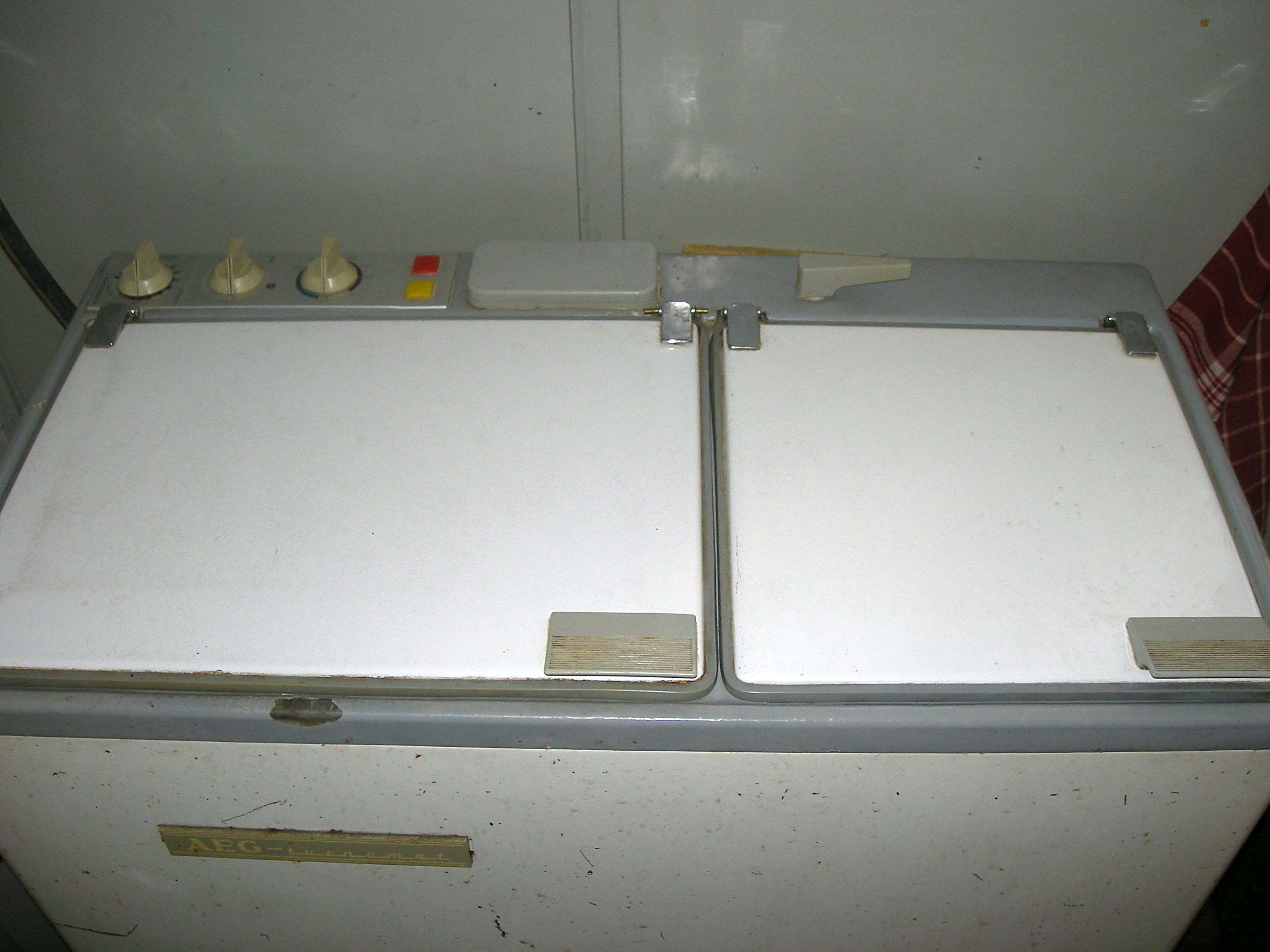

Wat een rare wasmaschines met een deurtje,voor de kat of zo?Of toch deze zonder deurtje.al meer dan 30jaar zonder,en draait nog steets,zowel Links als rechts.AEG Turnamat.
