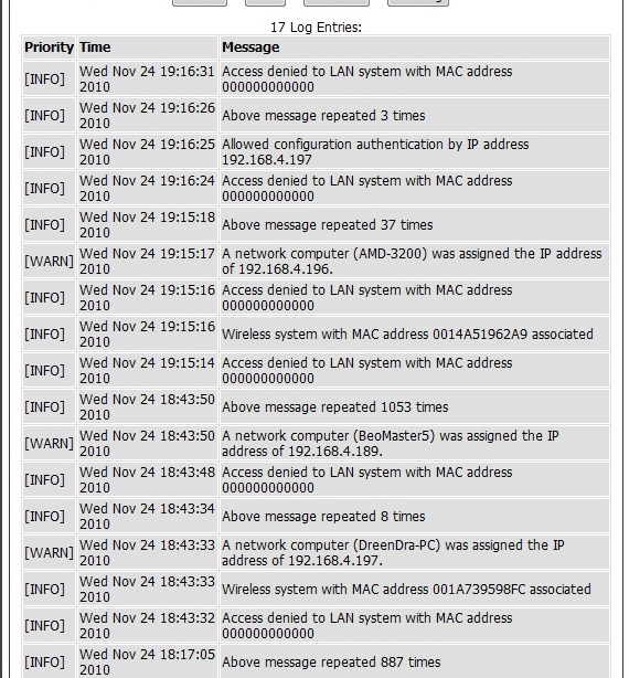

Beobuddy Geplaatst: 23 november 2010 Geplaatst: 23 november 2010 Bij het doorstruinen van de log van mijn DLink router kom ik iedere keer deze melding tegen: INFO] Tue Nov 23 22:22:22 2010 Access denied to LAN system with MAC address 000000000000 Heeft iemand een idee wat dat zou moeten zijn? Kan dit een switch zijn? Mijn configuratie is: Een KPN ADSL router voor internet toegang en daaronder een router (de DLink) waar al mijn pc's, laptops en mediaplayertje aan hangen. Ik gebruik een MAC filter om vreemde computers van mijn netwerk te weren. Maar gezien wat haperende streaming video naar de TVIX heb ik een idee dat deze onbekende de router danig bezig houdt waardoor er vertraging op het netwerk ontstaat. DM8000HD PVR, DM800HD met OpenPli! ,T90 met 2x Octo en 2x Qua op A1,2,3 en HB.

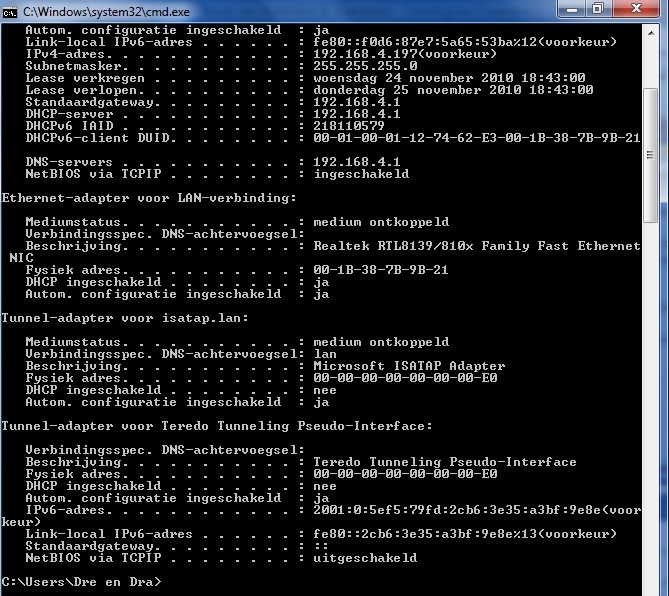

Jürgen Geplaatst: 24 november 2010 Geplaatst: 24 november 2010 Waarschijnlijk bevind zich binnen jouw netwerk een netwerkkaart zonder MAC-address. Sommige netwerk kaarten hebben een instelbaar MAC address waarbij deze standaard op 00-00-00-00-00-00 is ingesteld. Op mijn vorige Desktop had ik op mijn moederbord 2 ethernet aansluitingen waarvan 1 met het MAC-address 00-00-00-00-00-00. Als je via een CMD het commando IPCONFIG /ALL intoetst kun je misschien zien welke adapter het Fysiek adres 00-00-00-00-00-00 weergeeft. Let wel op, er zijn een groot aantal fysieke adressen met nullen die eindigen op E0 en dat is correct. MacBook Air M2 2022 - iPad Air 2021 - Iphone XR - Apple TV 4 2021
Beobuddy Geplaatst: 24 november 2010 Auteur Geplaatst: 24 november 2010 Ok. Ik dacht dat mac adressen altijd uniek waren en dat de fabrikant deel uitmaakte van de hardware id. Ik heb gemerkt dat ook mijn DM8000 draadloos verbonden kan worden met het netwerk en ook die 00-00-00-00-00 als adres heeft. Maar goed, de router geeft wel aan of een apparaat verbinding probeert te maken via de lan of wireless. Ik zal de instructie eens proberen, kijken wat het brengt. Anders wordt het toch ordinair stekkers lostrekken en kijken wanneer de melding(en) ophoudt. Het valt wel op dat de melding erg vaak (met gemak honderden keren) wordt gemaakt. Het kan ook niet van buitenaf komen, want ik heb mijn internetverbinding in het modem al eens verbroken. Wordt vervolgd. DM8000HD PVR, DM800HD met OpenPli! ,T90 met 2x Octo en 2x Qua op A1,2,3 en HB.
Beobuddy Geplaatst: 24 november 2010 Auteur Geplaatst: 24 november 2010 Hier de ipconfig /all en de melding van de log: DM8000HD PVR, DM800HD met OpenPli! ,T90 met 2x Octo en 2x Qua op A1,2,3 en HB.
Jürgen Geplaatst: 24 november 2010 Geplaatst: 24 november 2010 Dit betekent in elk geval dat dit MAC-address geen deel van je PC of laptop uitmaakt waarop je de IPCONFIG hebt opgestart. Nu is het de vraag waar in het netwerk bevind zich dit MAC-address? Gebruik eens een MAC-address Finder zoals b.v. de gratis te downloaden en te gebruiken Colasoft MAC Scanner, google maar op Colasoft MAC Scanner 1.1 Na installatie kun een scan op jouw netwerk uitvoeren en dan maar hopen dat de boosdoener te voorschijn komt. MacBook Air M2 2022 - iPad Air 2021 - Iphone XR - Apple TV 4 2021

Beobuddy Geplaatst: 25 november 2010 Auteur Geplaatst: 25 november 2010 Ik heb hier nog een keer de ipconfig /all. Daar staan nu ineens 2x keer een MAC adres 00-00-00-00-00-00 De instructie : ipconfig /all >ipconfig.txt Verder ook de arp /a instructie Ik heb hier van gemaakt: arp /a >arp.txt arp.txt ipconfig.txt DM8000HD PVR, DM800HD met OpenPli! ,T90 met 2x Octo en 2x Qua op A1,2,3 en HB.

Beobuddy Geplaatst: 26 november 2010 Auteur Geplaatst: 26 november 2010 En de ipconfig /all Windows IP-configuratie Hostnaam . . . . . . . . . . . . : DreenDra-PC Primair DNS-achtervoegsel . . . . : Knooppunttype . . . . . . . . . . : hybride IP-routering ingeschakeld . . . . : nee WINS-proxy ingeschakeld . . . . . : nee DNS-achtervoegselzoeklijst. . . . : lan Draadloos LAN-adapter voor Draadloze netwerkverbinding: Verbindingsspec. DNS-achtervoegsel: lan Beschrijving. . . . . . . . . . . : Broadcom 802.11g-netwerkadapter Fysiek adres. . . . . . . . . . . : 00-1A-73-95-98-FC DHCP ingeschakeld . . . . . . . . : ja Autom. configuratie ingeschakeld : ja Link-local IPv6-adres . . . . . . : fe80::f0d6:87e7:5a65:53ba%12(voorkeur) IPv4-adres. . . . . . . . . . . . : 192.168.4.197(voorkeur) Subnetmasker. . . . . . . . . . . : 255.255.255.0 Lease verkregen . . . . . . . . . : donderdag 25 november 2010 16:54:33 Lease verlopen. . . . . . . . . . : vrijdag 26 november 2010 21:37:36 Standaardgateway. . . . . . . . . : 192.168.4.1 DHCP-server . . . . . . . . . . . : 192.168.4.1 DHCPv6 IAID . . . . . . . . . . . : 218110579 DHCPv6-client DUID. . . . . . . . : 00-01-00-01-12-74-62-E3-00-1B-38-7B-9B-21 DNS-servers . . . . . . . . . . . : 192.168.4.1 NetBIOS via TCPIP . . . . . . . . : ingeschakeld Ethernet-adapter voor LAN-verbinding: Mediumstatus. . . . . . . . . . . : medium ontkoppeld Verbindingsspec. DNS-achtervoegsel: Beschrijving. . . . . . . . . . . : Realtek RTL8139/810x Family Fast Ethernet NIC Fysiek adres. . . . . . . . . . . : 00-1B-38-7B-9B-21 DHCP ingeschakeld . . . . . . . . : ja Autom. configuratie ingeschakeld : ja Tunnel-adapter voor isatap.lan: Mediumstatus. . . . . . . . . . . : medium ontkoppeld Verbindingsspec. DNS-achtervoegsel: Beschrijving. . . . . . . . . . . : Microsoft ISATAP Adapter Fysiek adres. . . . . . . . . . . : 00-00-00-00-00-00-00-E0 DHCP ingeschakeld . . . . . . . . : nee Autom. configuratie ingeschakeld : ja Tunnel-adapter voor Teredo Tunneling Pseudo-Interface: Verbindingsspec. DNS-achtervoegsel: Beschrijving. . . . . . . . . . . : Teredo Tunneling Pseudo-Interface Fysiek adres. . . . . . . . . . . : 00-00-00-00-00-00-00-E0 DHCP ingeschakeld . . . . . . . . : nee Autom. configuratie ingeschakeld : ja IPv6-adres. . . . . . . . . . . . : 2001:0:5ef5:79fd:2cb6:3e35:a3bf:9e8e(voorkeur) Link-local IPv6-adres . . . . . . : fe80::2cb6:3e35:a3bf:9e8e%13(voorkeur) Standaardgateway. . . . . . . . . : :: NetBIOS via TCPIP . . . . . . . . : uitgeschakeld Tunnel-adapter voor isatap.{4481CBC5-2B3A-4986-84C1-3A356A864699}: Mediumstatus. . . . . . . . . . . : medium ontkoppeld Verbindingsspec. DNS-achtervoegsel: Beschrijving. . . . . . . . . . . : Microsoft ISATAP Adapter #2 Fysiek adres. . . . . . . . . . . : 00-00-00-00-00-00-00-E0 DHCP ingeschakeld . . . . . . . . : nee Autom. configuratie ingeschakeld : ja DM8000HD PVR, DM800HD met OpenPli! ,T90 met 2x Octo en 2x Qua op A1,2,3 en HB.
Jürgen Geplaatst: 26 november 2010 Geplaatst: 26 november 2010 Origineel bericht van: Beobuddy Daar staan nu ineens 2x keer een MAC adres 00-00-00-00-00-00 De instructie : ipconfig /all >ipconfig.txt Ik zie geen MAC adres (Fysiek adres) met de waarde 00-00-00-00-00-00. MacBook Air M2 2022 - iPad Air 2021 - Iphone XR - Apple TV 4 2021
Zilverster Geplaatst: 26 november 2010 Geplaatst: 26 november 2010 @Jürgen, Laatste 2 byte's, die niet worden gelezen ? Gr. Zilverster. You are "The last in line" - Ronnie James Dio R.I.P.
