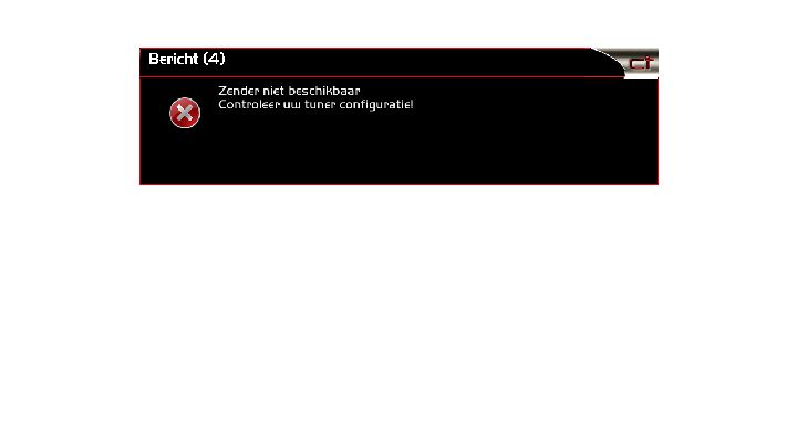

Wie kan mij helpen met mijn configuratie?
momenteel heb ik geen Nederlandse of Belgische HD kanalen
ik heb een tv vlaanderen abo
Ik had de kanalen in HD
wanneer ik afstem op dit kanaal krijg ik een foutmelding (screenshot in bijlage)

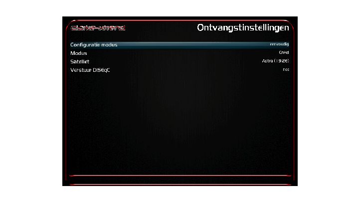

Ik heb een Xtrend et9x00 met laatste clack tech support v3 image
ik heb momenteel 1 LNB met 1 kabel naar men ontvanger.
instelling die ik nu gebruik is:
tuner A en B zijn hetzelfde ingesteld (screenshot in bijlage)
aangepast door promoboy
iets aan het opnemen?
Of eens nieuwe zenderlijsten laden...
Neem PLI op je box,....
Mooiste image en makkelijk, en hele goede support...
ok zal ik eens proberen
Promo wat je kan doen is het volgende, als je schotel minimaal 80 cm is en van het merk tri*x dan kan je een multifeedhouder aanschaffen 4 twin lnb's erin van bv. al*s en twee 4x1 switch aanschaffen je hebt dan de volgende satellieten astra 123 en hotbird gaat er een wereld voor je open....
