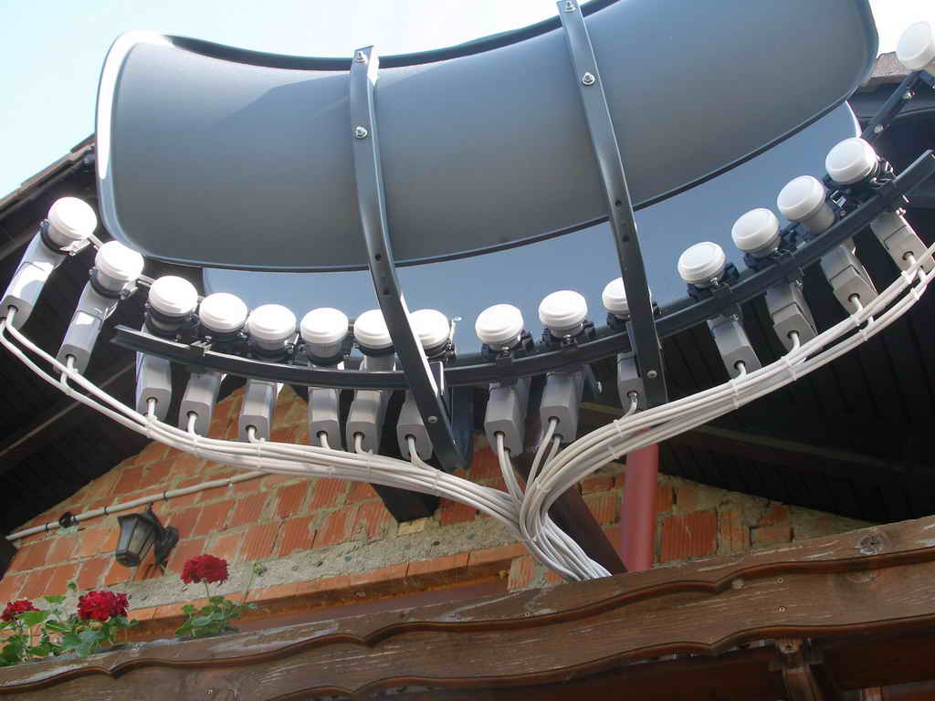

Met de Wavefrontier heb je anders wel een grote-bek-met-tanden bij je huis. :eek:
Of je moet al een mooie plek uit het zicht hebben. Geen mooie schotel om te zien.
Waarom zo discriminerent..... het klinkt zo... wilders.
Een WaveFrontier is gewoon het mooiste wat er is.
Het is een sieraad om te zien. Iedere voorbijganger zal onder de indruk
raken van het technisch kunnen van de bezitter. Buurtbewoners weten
dat je een 'schotel'-expert bent en komen bij jou te om te vragen wat ze zelf
het beste kunnen doen. Werkelijk...WaveFrontier...doen !!!
Ehhh... ik gebruik een Multitenne als camping schotel. :)

Om de Hotbird, Astra 1, 3 en 2 te ontvangen, is de Wavefrontier T90 gewoon onzin. Dit is een schotel om over een heel breed gebied satellieten te kunnen ontvangen. Dat is toch helemaal niet van toepassing. Een Maximum E85 is een prima schotel voor deze 4 satellieten, daar heb je die T90 echt niet voor nodig.
Inderdaad @theparasol, dan ben je als leverancier toch helemaal verkeert bezig om zo’n schotel aan te bevelen voor iemand die slechts 4 eenvoudige satellieten wil ontvangen. Snel er mee kappen met zo’n firma.
Over smaak valt te twisten, maar om nou te zeggen dat de Wavefrontier T90 het mooiste is wat er is..... hmmm ... nee.... sorry ;)
Het is nogal een fors geheel. Om astra 1/2/3 en hotbird te ontvangen is een triax schotel (88cm) ruim voldoende. En overigens heel wat gemakkelijker in te stellen.
XTrend ET9000 - DM 800 HD - Triax 88 quad - Visiosat Big Bisat - 80 cm Universal sat - Panasonic Plasma Viera series - Epson TW-3500
Over smaak valt te twisten. Maar wil je goede ontvangst van maar liefst 14 of 16 satellieten dan is de Wavefrontier T90 een uitkomst. Stel je eens voor: Alle interessante satellieten van 28 Oost tot 12 West zonder wachttijd voor een rotor. ..
Voor alleen Hotbird en 3 Astra's raad ik de Wavefrontier T55 aan. Die is bijna 2 x zo klein en pakt toch 7 of 8 satellieten. Kun je dus later nog LNB's bijplaatsen.
Moeilijk? Lees dan Afstelling Wavefrontier eens door en je zult zien dat de Wave juist heel gemakkelijk is!
