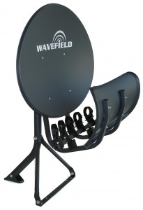

michaelangelo Geplaatst: 13 april 2012 Geplaatst: 13 april 2012 Als je de Polarmount voor Toroidal T55 gebruikt, hoe stevig staat een T55 dan. De bedoeling is om het te stationeren op het balkon. Iemand enig idee/ervaring? [color:"purlple"] I just can’t live without my Dreambox 7025 and 8000 HD. What an invention!
Ventura Geplaatst: 13 april 2012 Geplaatst: 13 april 2012 Als u de schotel wilt plaatsen op een balkon. Dan zal ik liever een tegelvoet nemen van 30x30 of een 60x40 indien er ruimte voor is of een balkon klem nemen. Is er beschikbare ruimte om deze polarmount te plaatsen tegen een muur wand?
michaelangelo Geplaatst: 13 april 2012 Auteur Geplaatst: 13 april 2012 De polarmount kan toch ook staand gebruikt worden? Is dat niet verstandig? Een T55 met 4 lnb's weegt wel wat he. [color:"purlple"] I just can’t live without my Dreambox 7025 and 8000 HD. What an invention!

Ventura Geplaatst: 13 april 2012 Geplaatst: 13 april 2012 De polarmount kan toch ook staand gebruikt worden? Is dat niet verstandig? Een T55 met 4 lnb's weegt wel wat he. Natuurlijk kunt u de polarmount staand gebruiken. Het is wel lastiger en prijzige oplossing als u de T55 zo wilt plaatsen. Mijn voorkeur gaat toch naar een 30x30 tegelvoet. Let wel op dat de mast en of buis een diameter heeft van tenminste 48mm. Anders klemt de masthouder van de T55 niet zo goed vast. T55 weegt niet extreem zo zwaar vergeleken met zijn grotere broer de T90. Ik kan uit ervaring spreken dat een T55 voor de astra 1,2,3 en hotbird wel mogelijk is. Helaas is de signaalkwaliteit niet echt optimaal is samen met twin lnb. Ik geef liever de voorkeur voor de Visiosat of Maximum/Jonsa E-85. De keuze laat ik aan u over.

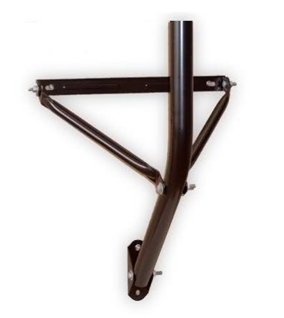

Tonskidutch Geplaatst: 14 april 2012 Geplaatst: 14 april 2012 De polarmount kan toch ook staand gebruikt worden? Is dat niet verstandig? die polarmount zou dan op een stevige ondergrond vastgeschroefd moeten worden indien je die "staand" wilt toepassen en vergeet niet hij (de mount) is laag, dus om op balkon boven een railing uit te kunnen komen voor goed "vrij zicht" op de satelliet wordt lastig. ik had hem zo eraan (zie afbeelding) 42mm dikwandig aluminium buis (boven en beneden met balkonklemmen aan de betonnen railing) een tegelvoet, komt misschien niet dicht genoeg bij de railing heb je een foto van je balkon? ciao Rumba Loca The Bahama Soul Club

Sprietje Geplaatst: 15 april 2012 Geplaatst: 15 april 2012 Beste Michaelangelo Ik begrijp nog steeds niet wat je nu met een polarmount op een balkon moet tenzij het een inpandig balkon betreft en je deze polarmount tegen de zijmuur van het balkon wilt bevestigen.
ziggy Geplaatst: 15 april 2012 Geplaatst: 15 april 2012 zo kun hem gebruiken maar je kan hem ook als muurbeugel gebruiken erg handig en stabiel. vu+solo2,vu+duo,vu+ultimo T90 28.2t/m15w de rest draaibaar.
Sprietje Geplaatst: 15 april 2012 Geplaatst: 15 april 2012 @ziggy schrijft: “zo kun hem gebruiken maar je kan hem ook als muurbeugel gebruiken erg handig en stabiel.” Hoezo? Ik had toch een afbeelding als muurbeugel. Jij hebt een afbeelding als vloerstatief maar dan komt de schotel toch nooit over het balkonhek heen of je moet wel een heel breed balkon hebben. En moet je hem dan met pluggen aan de balkonvloer vast maken?
