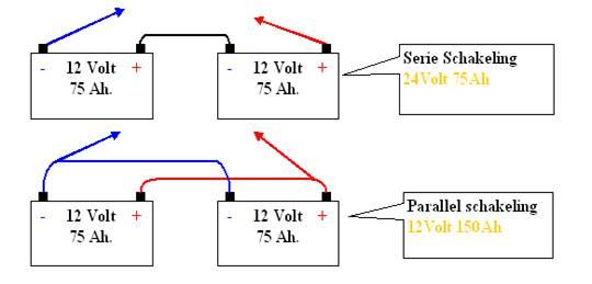

Als ik 2 batterijen gebruik en de + polen met elkaar verbindt en ook de - polen. Krijg ik dan 3,7 volt 6200 mAh?

Als je de plus doorverbind met de plus , en de min met de min dan verhoog de AH , dat heet parallel
Verbind je de min naar de plus dan verhoog je de spanning dan staan ze in serie ,hogere spanning dus
