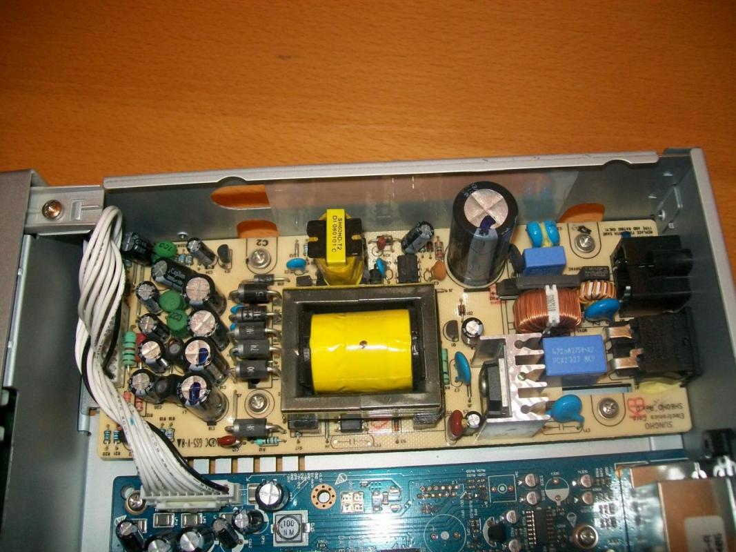

Ik heb een nanoxx 9500HD sateliet ontvanger en geeft met aanzetten deze foutmelding loading R17.
Na 3 - 4 x de hoofdschakelaar aan en uit zetten doetie het weer.
Welke electronica hobbyist kan / wil deze voeding in de buurt van Dordrecht eens doormeten..

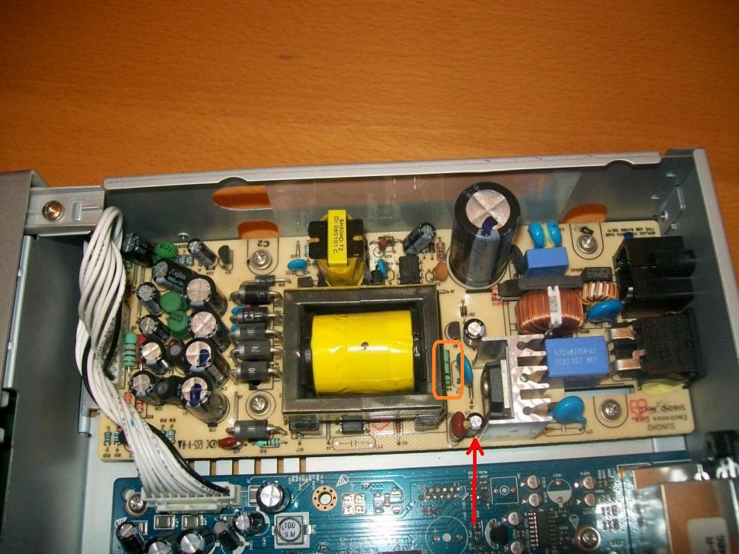

Zie bijlage; of die elco of die andere iets naar boven.
Kwestie van vervangen, nog geen 2 euro en je weet meer.
Als je geen technische achtergrond hebt dan zijn m'n termen inderdaad wel "cryptisch".
Mijn vermoeden; de schakelende voeding start niet lekker op doordat in het primaire gedeelte een elco in de aansturing in capaciteit is afgenomen.

Kun je aan die elco zien of die vervangen moet worden ?? en anders inderdaad met een kleine soldeer bout er zelf dan maar aan prutsen,en een nieuwe er in zetten.
Ieder geval bedankt voor de uitleg..

verdachte%20elco%20106_1340.JPGhet omlijnde weerstandje kan ook in waarde verlopen zijn .meet de weerstand eens met een ohm meter
