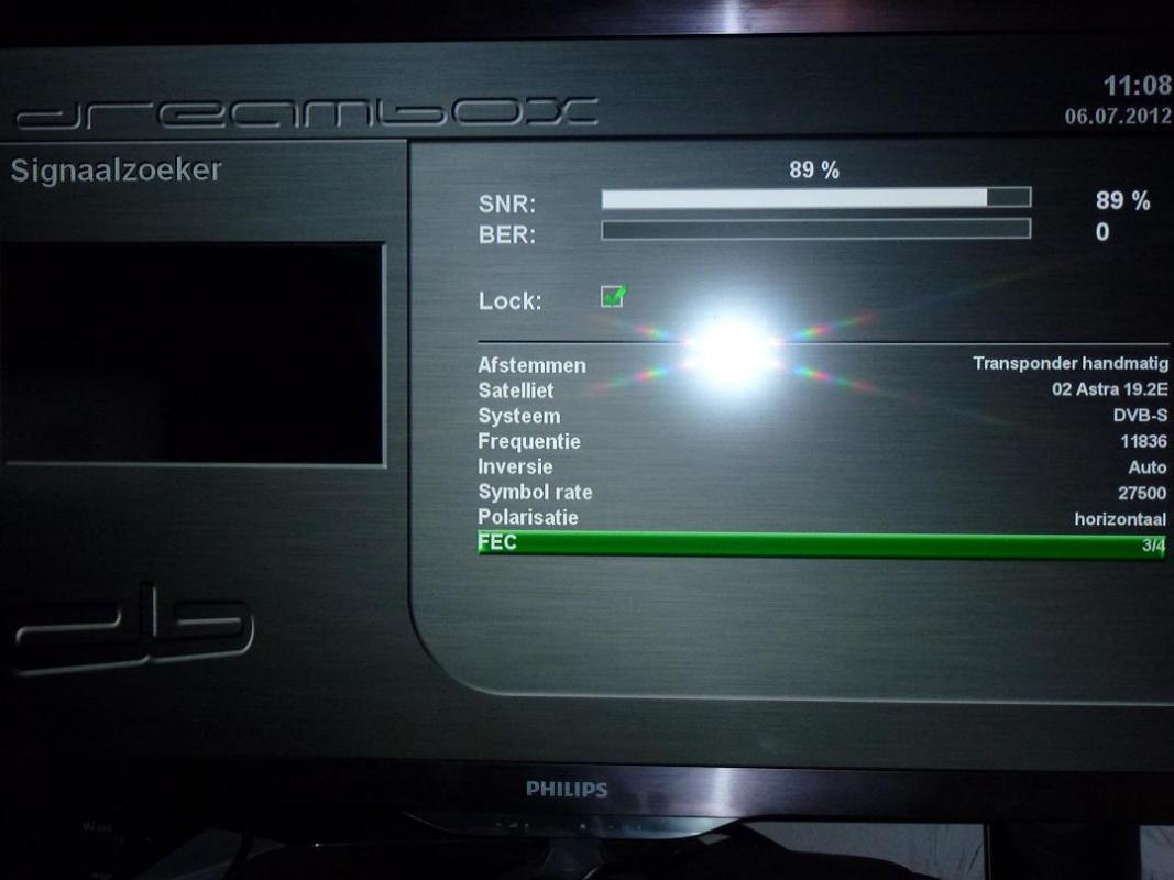

Ik heb sinds een tijdje geen beeld meer op de Italiaanse sportzenders:
Sky Sport 1 HD
Sky Sport 2 HD
Sky Sport 3 HD
Milan Channel
Juventus Channel
Sky Calcio 1 HD
Sky Calcio 2 HD
Sky Calcio 3 HD
Sky Calcio 4 HD
etc....
Wat er gebeurt is: het signaal springt even naar een hogere waarde, bv. 80%, maar dan onmiddellijk terug naar 0, waarna het opnieuw kortstondig naar 80% springt. Het beeld blijft zwart.
Op alle andere zenders heb ik nog steeds gewoon goed beeld, ook bij waardes onder de 70%. De uitrichting van de satelliet heb ik opnieuw laten nakijken, maar deze blijkt nog steeds goed te zijn.
Wat ik wel kan zien als ik naar de Signaalzoeker in het menu ga (en dat is waarschijnlijk het issue): het balkje met signaalsterkte blijft flitsen tussen 0 en 75%, met waardes daartussenin. Als ik vervolgens de FEC waarde op 3/4 zet, blijft de balk netjes stilstaan op 89% (zie foto). Er komt dan een vinkje bij Lock. Maar het is mij niet duidelijk hoe ik deze instelling kan opslaan. Het vinkje bij Lock lijkt te impliceren dat dit automatisch gebeurt, maar als ik terug uit dit menu ga en opnieuw naar dezelfde pagina, staat de waarde opnieuw op Automatisch, en flitst het balkje opnieuw tussen 0 en 75.

Welke ontvanger heb je ?
Uit het feit dat je schrijft dat er een kruisje / vinkje bij Lock komt te staan, denk ik dat je een enigma 1 ontvanger hebt. ( dreambox 500, dreambox 500+, dreambox 600, dreambox 7000, dreambox 5600, dreambox 5620, dreambox 7020 )
Bij een enigma 1 ontvanger is ontvangst van HD zenders onmogelijk.

Het is een VU+ Solo. Dreambox inderdaad, en bij informatie in het menu staat ook Enigma. Maar ik betwijfel dan of het een enigma 1 ontvanger is. Ik kon deze HD zenders eerst wel goed ontvangen. En ook alle andere HD kanalen kan ik nog gewoon zien.

zet er eens een settinglijst in van een ander
zie de settingslijsten in het subforum http://www.sat4all.com/forums/forum/11-zenderlijsten-en-frequenties/
puur als test...
dreamboxedit 5.0.0.3 is je proggie die dat mogelijk maakt op de VU+ solo
dan kun je zien of je eigen zenderscan correkt was <OF> niet correct was
en iets anders het probleem oproept
tuurlijk kun je met dreamboxedit ook de huidige lijst even uitlezen en dus als backup op PC in een aparte map/ordner opslaan.
