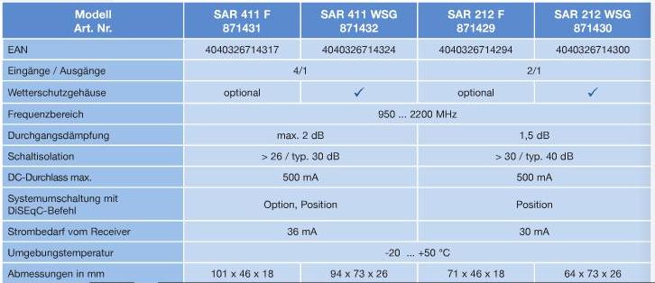

Sprietje Geplaatst: 9 augustus 2012 Geplaatst: 9 augustus 2012 (aangepast) Beste pwavg Misschien dat je met deze gegevens wel een keuze kunt maken: Diseqc-switch verliezen Spaun SAR 411 F 4/1= 2dB verlies, isolatie min. 26dB Triax MFD41D 4/1= 2,5dB verlies, isolatie min. 40dB Venton DIWO-418P 4/1= 3dB verlies, isolatie min. 25dB Maximum 1216 4/1= 4dB verlies, isolatie min. 20dB EPM S4/1PCN-W1 4/1= 8dB verlies, isolatie min. 25dB BASETech SPU 41-51 4/1=5,8dB verlies, Met isolatie wordt bedoeld het gescheiden houden van de signalen tussen de verschillende lnb’s. 9 augustus 2012 aangepast door Sprietje
putemmer Geplaatst: 9 augustus 2012 Geplaatst: 9 augustus 2012 Hallo sprietje, heb je het hier over : - de '950MHz~2400MHz Insertion Loss' - of over de 'Return Loss Ports'? Kan je ook de verschillen uitleggen?
Sprietje Geplaatst: 9 augustus 2012 Geplaatst: 9 augustus 2012 Meer als deze gegevens heb ik ook niet, zie bijlage.
