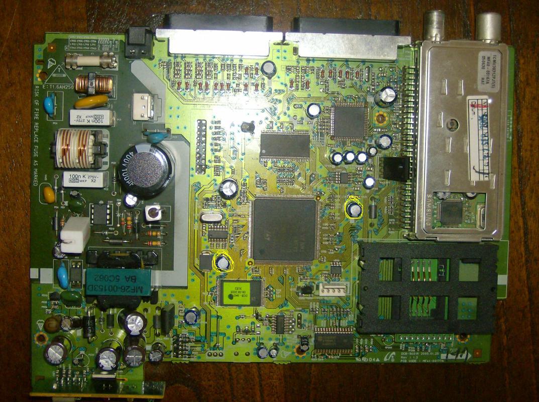

na de voeding gemaakt te hebben vindt de tuner geen kanalen. het signaal is goed de instellingen,
netwerk frequentie 356.00 , regiocode 1111 moet ook goed zijn , omdat er hier een andere tuner zonder problemen werkt. wat kan ik nog doen , de condensators in de tuner (die 2 die je door het gat in de deksel nog kan zien) vervangen, of iemand die dit defect ook heeft gehad en opgelost heeft,
mvg
rob

het is een losse tuner waarvan de voeding defect was. alle elco`s in de voeding en twee weerstanden + ice 2b0565 zijn vervangen waarna de tuner weer werkt.
signaalsterkte is goed , alleen na scannen vindt ie geen kanalen. kabels zijn goed , want een andere tuner werkt wel,
mvg
rob

Ik zou nooit zo maar op goed geluk condensatoren gaan vervangen.
Daarvoor zijn meetapparaten die spanningen en brom meten.
Door het lukraak vervangen van condensatoren is de kans groot dat je onnodig (zonder het te merken) beschadiging aan printen etc. maakt.
controleer de capaciteit van de 2 geel omcirkelde elko s eens
deze lijken verdacht op je foto

elko`s nu ALLEMAAL vervangen , signaal is goed maar kan geen kanalen vinden, kan de eprom defect zijn waar de kanalen normaal opgeslagen worden (voordat de voeding defect is gegaan stonden alle kanalen er in , nadat de voeding is gemaakt waren alle kanalen weg),
mvg
rob
