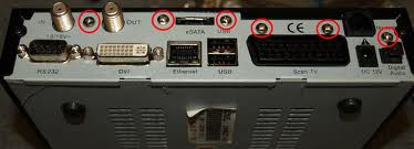

ik ben een leek op het gebiet of ik een opgelicht ben met een clone weet ik niet meschien is het een clone meschien ook niet. ik kan alleen een paar fotos laten zien aan jullie en julie kunnen dan zegen of het een clone is of niet. hier zijn de foto,s
Aan foto's heb ik niks.

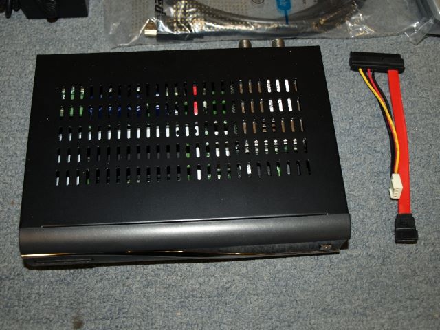

weet niet of dit mag (haal het anders maar weg ) zie bijlage voor een 800 hd clone
suc6 ;)
Dreambox 7080 HD 1TB
Tuner A bcm4506 dvb-s2
Tuner C si2166b    dvb-s2
Triax 90 cm 19e/ 23e/ 28e/ gr oost
Doe toch niet zo moeilijk,, dit is een Clone !!
Geen kit om de sim vast te houden, je ziet ook duidelijk nog een S staan (sim 2.01) een ventlator op de processor ( de rode en zwarte draadjes)
een gladde boven kap ipv een met puntjes !!

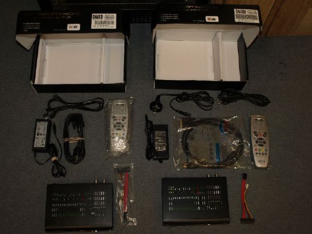

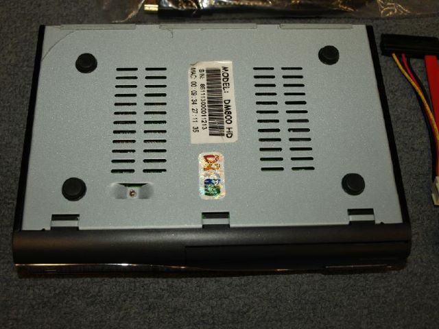

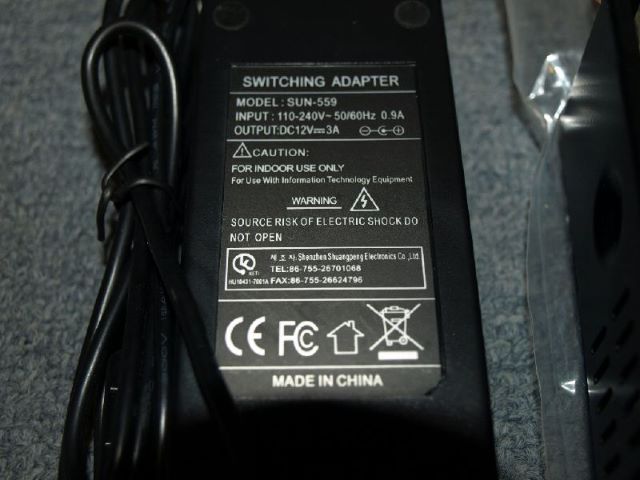

hier nog meer foto;s van een clone
kijk en vergelijk

Negeer mijn vorige posting...(zo vermoeiend iemand met clonebox helpen als je ervan uit gaat dat het originele box is).
Oplossing; in de prullenbak met close box, en indien het winkel betreft die het verkocht, deze dan aangeven bij Dream Multimedia als clone verkoper. Da's lachen :D

de clone van de 800 hd -se zijn aan de buiten kant het zelfde
van binnen op het moeder boord zijn ze anders
