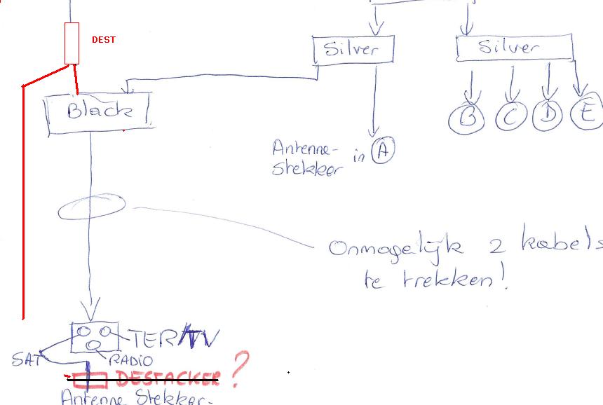

Hoi allemaal, eindelijk een site waar we al wat informatie hebben kunnen vinden over mogelijke oplossingen voor ons probleem maar we zijn nog altijd niet zeker of de stacker/destacker kit van Johansson niet zal interfereren met de installatie die al bestond in ons huis: TNT + parabool coupleur/decoupleur.
Even onze situatie uitleggen (ook bijhorend schema geeft een goed beeld van wat ik hier in woorden probeer uit te leggen):schema.pdf
Wij wonen in Frankrijk en hebben een TV Vlaanderen satelliet met twin LNB (om tegelijkertijd naar een zender te kunnen kijken en een andere zender op te nemen). We hebben onlangs een nieuw huis gekocht en de vorige eigenaar had al een parabool antenne, met 1 kop, en TNT antenne op het dak. Zijn antennekabel verbinding is volgens het blauwe schema (zie bijgevoegd).
Hij verspreidde de TNT in verschillende kamers (white and silver boxes) en hij had een “coupleur” (black box) boven onder het dak voor de satelliet en TNT samen te voegen, daarna ging hij door 1 coax-F kabel naar beneden en de stekker in de muur in het salon is van het type “decoupleur” met een connectie voor SAT, TER/TV en TER/Radio.
Wij willen nu onze satelliet antenne met twin LNB installeren maar na enkele pogingen hebben we moeten vaststellen dat we jammer genoeg geen kabel kunnen bijtrekken naar het salon. Na wat zoeken op internet zijn we uitgekomen op het product Stacker/destacker kit van Johansson. Alvorens dit te bestellen hadden wij graag geweten of ons idee (in rood op het schema) gaat werken, of dat iemand van jullie een mogelijke andere oplossing heeft voor ons probleem:
Van de twin LNB kop naar een stacker, boven op het dak, dan via de huidige coax kabel naar de “coupleur” (black box) en na de stekker in de muur van de SAT connectie naar de destacker en dan met 2 coax kabels naar de 2 sat ingangen op de TV Vlaanderen satelietontvanger met PVR.
Zijn er verschillende type kits? Zoja, welke is de beste voor onze situatie?
Met vriendelijke groeten,
Sigrid en Kurt

Hallo Sigrid en Kurt,
Wanneer je alleen satelliet ontvangst in de salon nodig hebt kan je vanaf de Schotel met 2 kabels naar de stacker, dan met een kabel naar de salon waar je dan via de destacker weer 2 antenne kabels ter beschikking krijgt.
Het tussen plaatsen van een koppel filter kan problemen veroorzaken, en wordt afgeraden.
De stacker gebruikt namelijk zeer hoge frequenties, welke door een koppel filter voor je TNT signaal problemen kan geven.
Ik heb de foto even aan gepast ,alleen op deze manier gaat het werken
ik vermoed dat je een duo-lnb wilt plaatsen, ik weet niet of dat wel werkt
een twin lnb werkt wel op deze manier ,zoals ik heb aan gegeven ,en wat ik mij
ook nog af vraag ,als het een duo-lnb is, dat die wel bij de schotel past ,hoe
groot is de schotel ,je kan ook twee losse lnb's nemen in plaats van een duo-lnb .

Ik ga er van uit dat je de duo-lnb-twin nog moet kopen. Omdat in Frankrijk de afstanden van de dubbele kop anders zijn dan in Nederland en België heb ik nog gevraagd waar je ongeveer woont want als je bijv. 2 losse koppen zou gebruiken, dan heb je andere spullen nodig dan die ik nu ga beschrijven.
Je moet dus het koppelfilter om de gewone antenne met de schotel te koppelen vóór de Stacker zetten. Het koppelfilter wat jij hebt, daar kan ik geen wijs uit. Een koppelfilter wat wel werkt is bijv. de Triax 340110. Zo’n ding noemen ze een diplexer of TV/Sat Combiner maar die zijn er van vele merken. Zo’n diplexer kun je in beide richtingen gebruiken, dus boven om de signalen van de schotel en de antenne te koppelen en beneden om ze weer te splitsen, zie de bijgevoegde tekening.

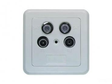

Als je het beneden mooi af wilt werken met een aansluitdoos, dan kun je bijv. nemen de Triax GAD274, zie bijlages. Op die aansluitdoos kun je de twee uitgesplitste coaxkabels die uit de Destacker komen aansluiten. Eén van de coaxkabels waar ook het radio en TV-signaal op zit, worden in de doos weer uitgesplitst in Radio- en TV-signalen waar je dan ook de aparte aansluitingen voor hebt zitten.

Hallo allemaal,
Hier een update van onze installatie. Wij hebben de Johansson stacker/destacker geinstalleerd en dat werkt prima. Maar we krijgen de TNT -signalen nog niet erbij. De combiner zit wel op een van de lijnen van de duo-lnb twinen de decombiner hebben we beneden achter de destacker gezet (en ook al eens voor de destacker), maar dat wil niet werken. Het heeft echter geen enkele invloed op de werking van de duo-lnb twin.
Bij de eerste montage, stond de stacker eerst en dan pas de combiner en dan beneden ofwel eerst decombiner en dan destacker maar we hebben ook eerst destacker en dan decombiner geprobeerd en toen hadden we het volgend resultaat:
TNT werkte perfect. En we kregen een paar zenders door, sommige vrije zenders, sommige betaalzenders en onafhankelijk van horizontaal, vertikaat astra 19 of astra 23. Het verwisselen van de volgorde boven: eerst combiner en dan stacker, heeft ervoor gezorgd dat nu alles werkt voor de parabool met duo-lnb twin, maar dus nog niet voor de TNT. Dit vinden we ook ietsjes minder belangrijk mits we dit wel ontvangen in de andere kamers.

Hallo Sprietjex,
Het is niet helemaal opgelost. We kunnen TNT kijken in alle kamers BEHALVE het salon. In het salon kunnen we wel alle funkties van de parabool met duo-twin LNB benutten.

Tja, beste Sigridkn
Merkwaardig dat je de terrestrial signalen niet kunt koppelen en ontkoppelen via de Stacker/Destacker maar je hebt alle mogelijke opties geprobeerd. Ervoor, erachter buiten en binnen. Dan is er nog maar één optie en dat is toch met twee coaxkabels werken. Je schreef in je eerste bericht dat er geen twee coaxkabels door de buis gaan maar daar is een mouw aan te passen.
Als de buis volledig droog is en dat mag ik aannemen, dan kun je de buitenmantel van de coax afsnijden vanaf de plek waar de coax door de buis gaat tot bij je ontvanger. Die PVC-buitenmantel dient er alleen maar voor om er voor te zorgen dat er geen vocht in de binnenisolatie van de coax kan komen. Een coaxkabel zonder plastic buitenmantel is 5,5mm dik. Daarvan kun je er met gemak twee door een elektriciteitsbuis trekken van 16mm buitendiameter. Bovendien glijdt de gevlochten mantel ook nog uitstekend door de elektriciteitsbuis. Je moet dan wel goede coax gebruiken met een goede gevlochten mantel, de Koka 799. Dat is de enigste mogelijkheid om je wens toch nog in vervulling te brengen.
Wel de ingang van je buis goed afkitten zodat er geen vocht in de pijp kan komen.
