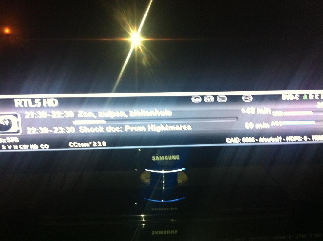

Quack Geplaatst: 25 september 2012 Auteur Geplaatst: 25 september 2012 (aangepast) Jammer maar helaas.. Het werkt dus nog steeds niet.. Heb cccam 2.3.0 gedownload en geselecteerd. Volgens mij is dat goed gegaan, zie ook het bijgevoegde screenshot. (ik zie ook een OSCAM+cccam 2.3.0 staan, ook geprobeerd maar werkt ook niet.. Welke zou ik moeten gebruiken?) Op het screenshotje mist aan de linkerkant net de opgelichte 'i' voor irdeto, wat klopt. De FTA kanalen doen het dus wel.. Ik krijg deze info banner te zien wanneer ik een gescramblede zender kies, waarna het beeld zwart blijft.. Suggesties? bvd! ..Excuses voor de onscherpte in de foto, maar volgens mij net duidelijk genoeg om het te kunnen lezen 25 september 2012 aangepast door Quack ..:: VU+ Ultimo w/ 3*DVB-C/T & WD 2TB ::.. | ..:: Humax iHDR5050C w/ WD 500GB ::.. | ..:: Synology DS1512+ w/ 5*Seatgate 3TB @ RAID6 (9TB effectively) ::..
