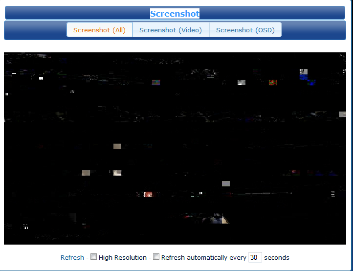

smoking Geplaatst: 2 oktober 2012 Geplaatst: 2 oktober 2012 (aangepast) Sinds vandaag is het op de ultimo niet meer mogelijk om bv op astra 19.2 oost iets op te nemen , en dan een andere positie te bekijken tegelijk . Op tv gewoon zwaar gestoord beeld , blokvorming en ook niet meer de zender waar je naar zapt. Het is soms zo dat je soms verschillende zenders te zien krijgt in blokvorming ( ook van verschillende posities , kanaal Z wanneer m bv op éénHD staat ! . Het maakt ook niet uit of je op dezelfde positie blijft ( vier en éénHD zitten bijde op 23.5 ) . Nochthans geven de switchen aan dat er juist geschakeld is ( triax MFD 4/1 ) . Heeft misschien iemand dit al eens voor gehad ? . Ik zou niet weten waar beginnen te zoeken . Op de blijlage zie je wat er op tv komt . Terwijl een stream of opname wel lukt . Dezelfde transponder bekijken en opnemen lukt wel , maar dan je gebruik je maar 1 tuner natuurlijk . Zap ik dan naar bvn geen beeld . 2 oktober 2012 aangepast door smoking vu+ ULTIMO, SAB titan II, triax 88 cm , multi feed houder triax , 4 vizyon quad lnb's 0,1dB , astra1,2,3, hotbird

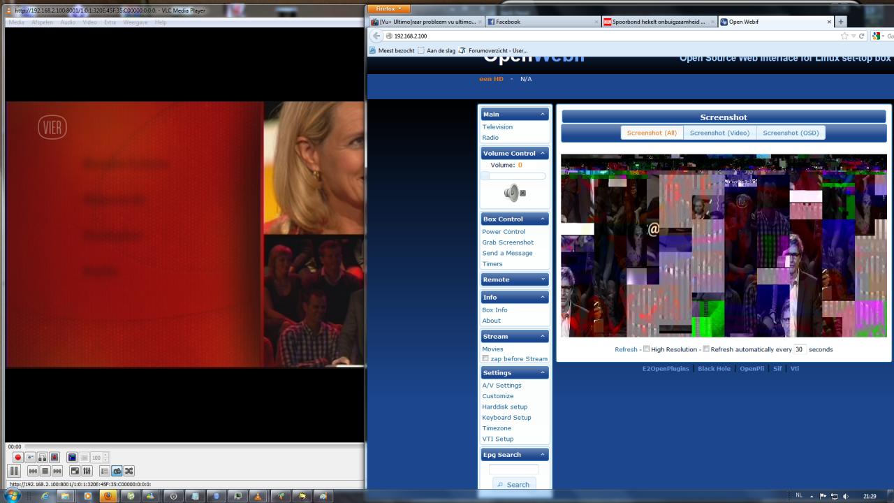

smoking Geplaatst: 2 oktober 2012 Auteur Geplaatst: 2 oktober 2012 Zoals je ziet geeft tv verschillende zenders weer , terwijl de stream perfect loopt . vu+ ULTIMO, SAB titan II, triax 88 cm , multi feed houder triax , 4 vizyon quad lnb's 0,1dB , astra1,2,3, hotbird
