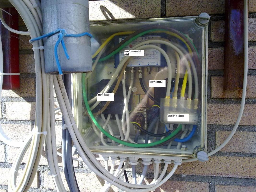

Mijn opstelling is iets anders;
Op tuner A heb ik twee stuks 4 in 1 disecq op een Spaun SUR 420 uncommited switch.
Op tuner B zit één 4 in 1 diseqc.

Tis heel simpel;
Tuner A hangt een spaun uncommited switch, deze stuurt 2 diseqcs aan (in toaal 8 LNB's)
Tuner B hangt een diseqc aan met 4 LNB's
Zie foto (hoop dat het zichtbaar is..)
Niks meer, niks minder

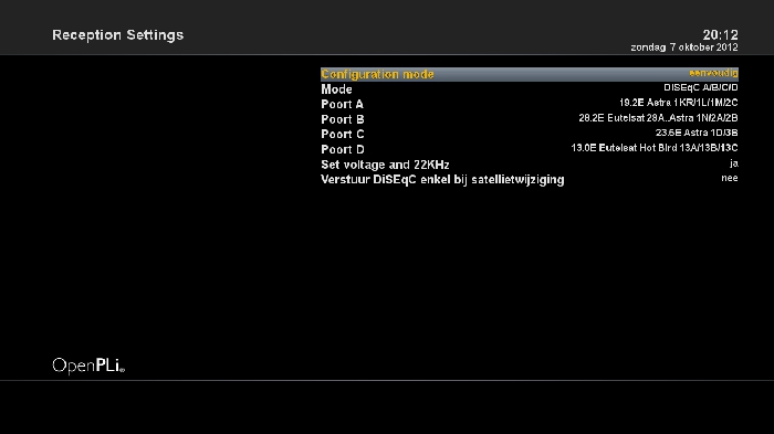

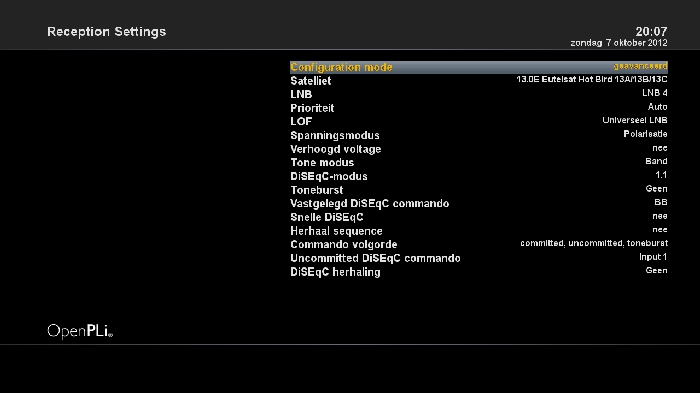

Dat is logisch als een tuner niet geconfigureerd is dat hij het dan niet doet. Je kunt simpel testen of tuner B werkt door alle instellingen voor tuner op A op geen te zetten, en de voorkeurs tuner op B te zetten, zo dwing je de ontvanger om altijd op tuner B te kijken. Werkt dit niet goed dan is er toch iets loos met je instellingengen voor tuner B.
Als ik in de tuner config tuner A als niet ingesteld zet, en dus alleen tuner B gebruik, tunervoorkeur op auto, of B zet, dan werkt er ook niks.
Verder vraag ik me af of je de uitgebreide instellingen voor tuner A wel goed hebt staan voor je uncommitted switch, ik wil dat wel eens aan je uitleggen, als je daar niet goed op let dan is het erg lastig instellen en werkt het niet. Ik heb zelf usals op tuner B en de Wave Frontier met 12 lnb's aaangesloten op een Spaun uncomitted switch en 3x Triax diseqc switchen op tuner A. Dat heeft me ook heel wat hoofdbrekens gekost eer ik dat goed voorelkaar had .
Tuner A werkt wel, zie screenshot voor een instelling (van tuner A).
Screenshot 2 is de instelljng van tuner B
