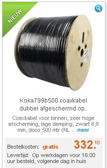

Sprietje Geplaatst: 13 oktober 2012 Geplaatst: 13 oktober 2012 Rol van 500 meter zwarte Koka 799 voor 332 euro in Nederland, geen verzendkosten, zie bijlage.
druup Geplaatst: 14 oktober 2012 Geplaatst: 14 oktober 2012 Let er wel op dat je zwarte KOKA 799 neemt. In de omschrijving van de afbeelding van Sprietje staat "toepassing binnen" het lijkt hier om de witte te gaan, dus geen UV bestendigheid... VU+ DUO (VTi 5.1.0)DM500HD (Openpli)Maximum E85 met | 28,2E | 23,5E | 19,2E | 13,0E |
Sprietje Geplaatst: 14 oktober 2012 Geplaatst: 14 oktober 2012 Beste druup Dat is een schrijffout in de advertentie. Het gaat om de zwarte coax. Naast deze advertentie staat de rol witte coax 799. Die is 15 euro duurder.
