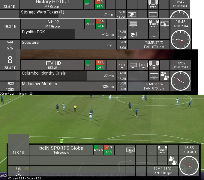

Dit is mijn "kwaliteit" die ik haal bij de diverse satellietposities. Dankzij niet secuur waterpas stellen -denk ik- heb ik eigenlijk min of meer toevallig de paal een tikje scheef in de 25 kg beton geplaatst - hihihi.

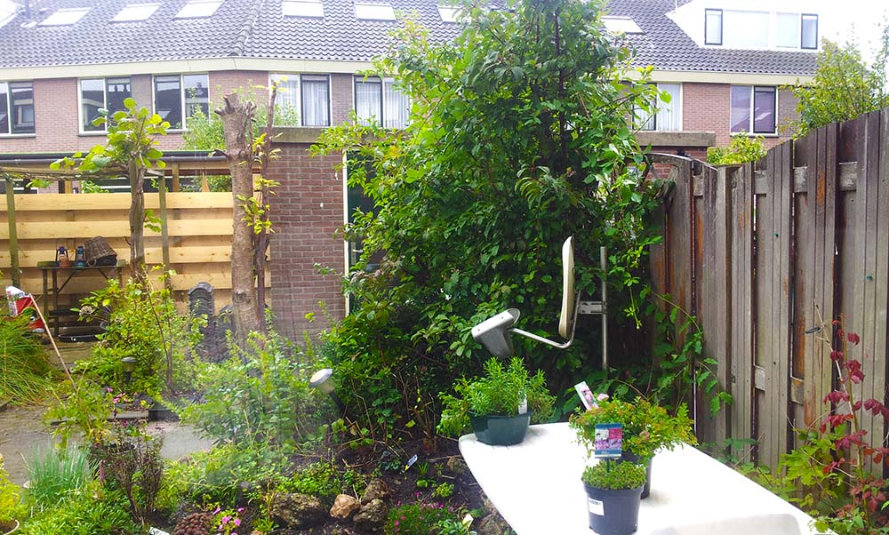

Ook heb ik een foto van mijn antenneopstelling bijgevoegd. Je moet er niet aan denken dat er een dikke wavefrontier staat met een LNB rail. Af en toe een takje wegsnoeien is het devies. Als je dit zo ziet, dan begrijp je wel waarom ik een fan ben van de multytenne. Ik heb het nog eens uitgezocht: de antenne staat er al 7,5 jaar. Nooit opnieuw hoeven af te stellen. Initiele afstelling ging eigenlijk gewoon op basis van de waardes die de info balk van mijn eerste ontvanger (een hornet) gaf op Astra 19.2.
