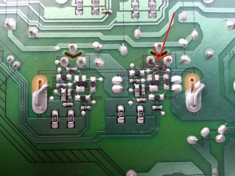

heb onderdeeltje in de voeding (LIPS250PS01) dat verbrand is (zie foto)
ik dacht het te vinden in het schema chassis Q528 2E LA maar zonder resultaat (ofwel te vluchtig over gekeken)
heb wel geluid maar geen beeld, wie kan me helpen.

De onderdelen staan niet in de manual ,daar deze print alleen als komplete unit leverbaar is..
daar het linker gedeelte het zelfde is ,zover ik kan zien,kun je de onderdelenn vergelijken.
Die tor zal wel defekt zijn..
Dus eerst de defekte onder delen vervangen, dan kun je kijken of alle voedingsp.aanwezig zijn.
Ht verbrande onderdeel is in ieder geval een smd weerstand. je kan de waarde ernaast aflezen of nameten. ook de printplaat goed schoonmaken omdat koolstof geleidend is.
