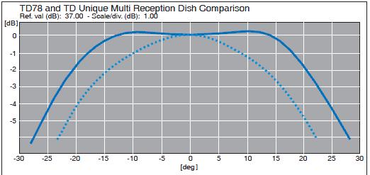

Een Triax-schotel is oorspronkelijk ontworpen voor een enkele lnb eventueel met 4 aansluitingen maar nooit voor een multirail met 4 quad-lnb’s. De klant vroeg om meerdere lnb’s te kunnen plaatsen en daar hebben ze een multiblock voor op de markt gebracht maar Triax heeft wel degelijk een schotel voor multifeed-ontvangst en dat is de Triax-Unique. Die geeft voor de vier bekende satellieten Hotbird tot aan de Astra 28,2 zelfs meer versterking dan de geprezen Wavefrontier T90. En die is wel stabiel, zie de bijlage.
Zie ook de mooie versterking over meerdere satellietposities, zie bijlage.

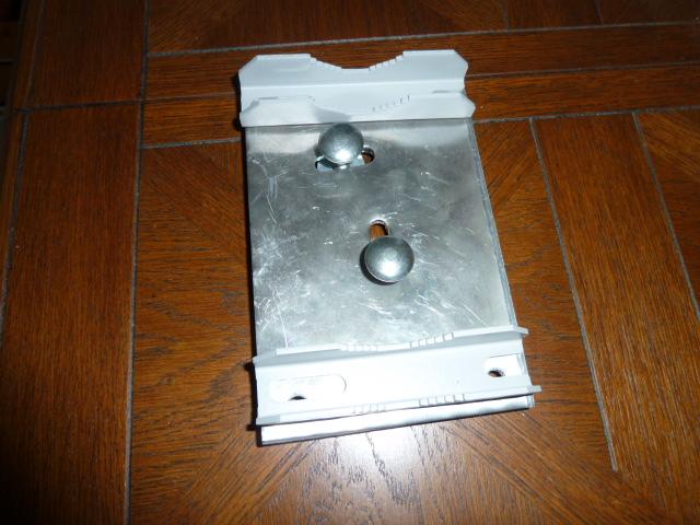

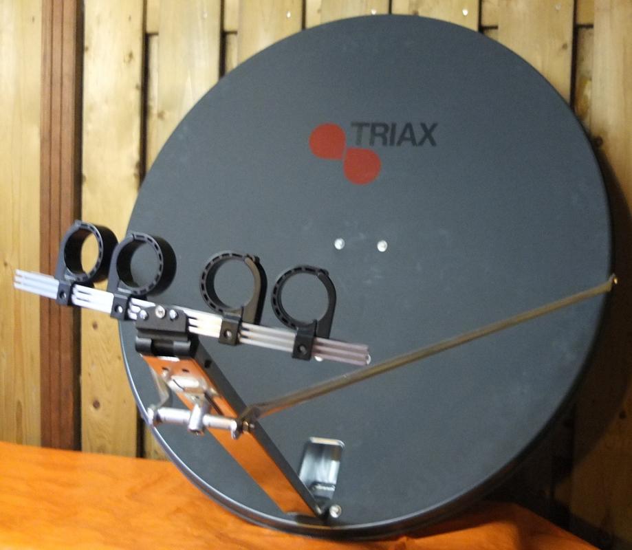

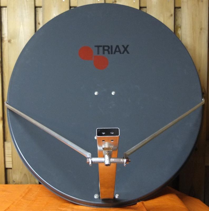

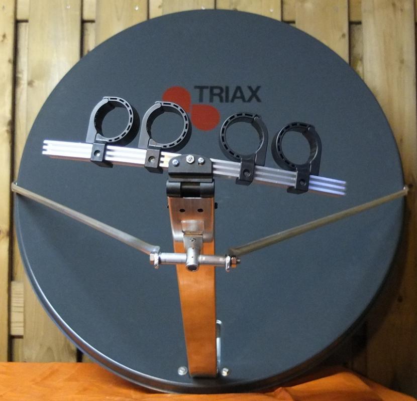

Misschien is het een idee om zelf even de arm te modificeren is niet echt veel moeite.
Heb ook de popnagels vervangen door RVS Bouten en Moeren.
De lnb houder is ook voorzien van twee boutjes en moertjes.
Nu is het een erg stabiele Triax-88 schotel geworden.
aangepast door VuMAD
Beste VuMAD
Het verstevigen van de lnb-arm is op dit forum natuurlijk al vaker aan de orde geweest maar dit is zeker een zeer solide oplossing. Mooi dat je deze foto’s hebt geplaatst, bedankt.
Complimenten! Dit is zeer professioneel gedaan! Zie er echt goed en stabiel uit. Stormvast en kan jaren mee.
Hier zou Triax iets van moeten leren.

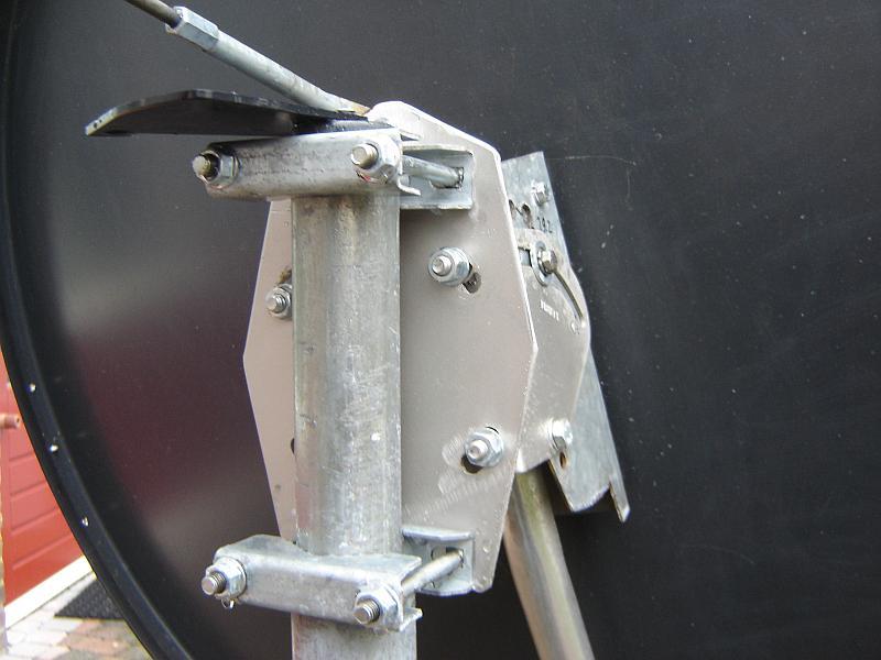

Inmiddels heb een zelfgemaakt zwaar-metalen plaat met kantelruimte bevestigd tussen de Fuba850 en de schotelbuis-klemmen.
Resultaat op Astra 1/2/3 5% meer, en op de Hotbird nu signaalsterkstes van afgerond 75-85%. Een aanzienlijke toename van de regenreserve dus.
De gehele schotel staat dus nu oostwaarts gekanteld.
post-30993-0-97286900-1376644648_thumb.jpgInderdaad , rail recht , schotel gekanteld , de beste oplossing !!
Met een beetje handigheid is voor de meeste schotels wel zoiets te bedenken .
