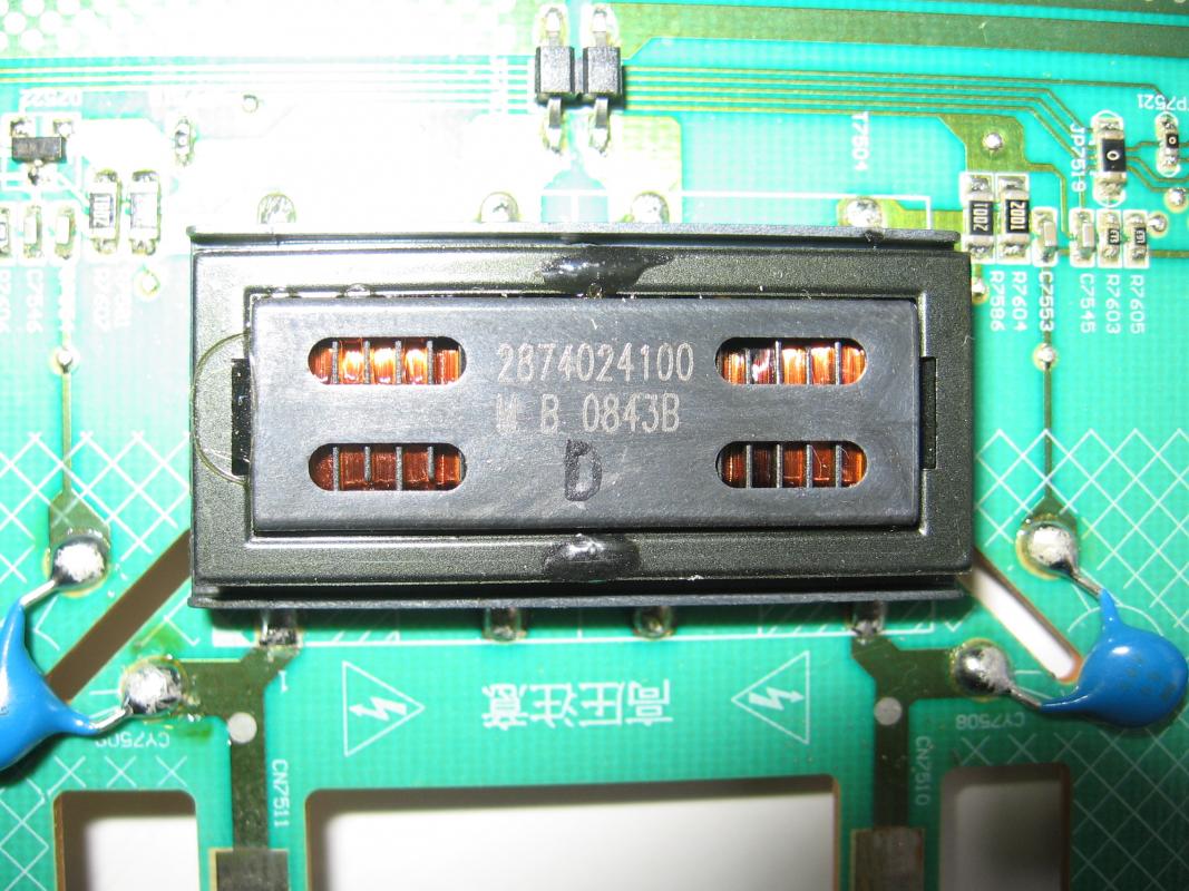

Nu geconstateerd dat 1 inverter trafo oneindig meet aan de backlight kant terwijl de andere 4 rond de 4K zitten. Nummer 2874024100. Zou dit de oorzaak zijn en is deze leverbaar?
Steve,
Hoeveel ervaring heb je in het vervangen van 1 transformator op een inverter board waar er meer (6 of meer) staan.
Soms is het eenvoudiger/goedkoper 1 transfo te vervangen dan het volledige board.
