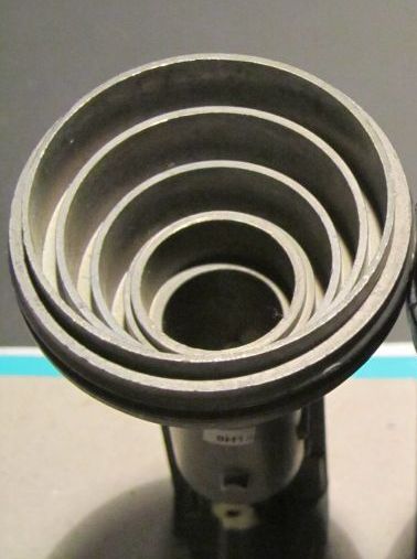

Sprietje Geplaatst: 9 december 2012 Geplaatst: 9 december 2012 Beste georges Je vraag is wat verwarrend gesteld. Je schrijft: “Wat ik probeer te vinden is de minst gevoelige LNB” De meeste mensen zoeken juist een gevoelige lnb om zoveel mogelijk signaal te ontvangen maar gezien de titel in de kop bedoel je een lnb die het minst gevoelig is voor regen. Elke lnb geeft iets minder signaal als er regendruppels op de kap zitten. Dit kan ook niet anders omdat elke regendruppel signaal tegenhoudt. Van de reguliere lnb’s zijn de normale lnb’s met een 2 lambda feedhorn (zie bijlage) ofwel een kop van ongeveer 60mm het minst gevoelig voor regendruppels. Hoe kleiner de feedhorn is, dus bij de hele smalle lnb’s, wordt de regengevoeligheid steeds groter. De Inverto Multiconnect is daar een voorbeeld van met een inwendige feedhorn van slechts 22mm en een puntige kunststof behuizing waarop dus veel regendruppels kunnen zitten waar de signalen schuin doorheen moeten . De ALPS heeft in ieder geval veel minder last hiervan want die heeft een inwendige feedhorn van 27mm en is ook vlak van voren. Je kijkt immers makkelijker precies recht door een ruit waar veel regendruppels op zitten i.p.v. dat je daar helemaal schuin doorheen kijkt. De regengevoeligheid van lnb’s met 60mm koppen zullen elkaar daarom ook nauwelijks ontlopen. Verder schrijf je dat het geen MTI-lnb’s mogen zijn vanwege de extra grote kop die ze hebben maar ook lnb’s met 60mm koppen kun je niet op alle schotels plaatsen om de Astra 1 en 3 te ontvangen omdat ze niet dicht genoeg tegen elkaar kunnen staan.
