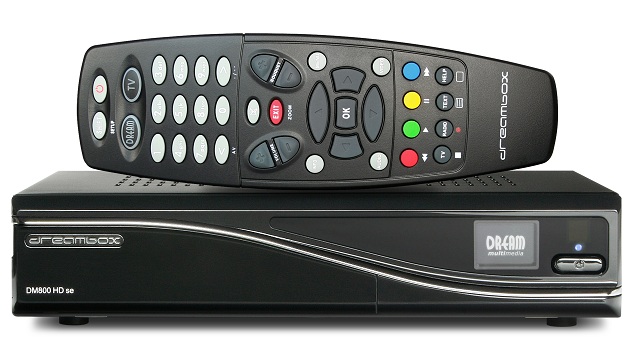

En hoe ziet je afstandsbediening eruit? Voor zover ik weet is degene op de foto in de bijlage de enige originele afstandsbediening bij de SE. Mocht je een andere kleur of een ander logo erop hebben is dat nog een bevestiging voor een clone.
