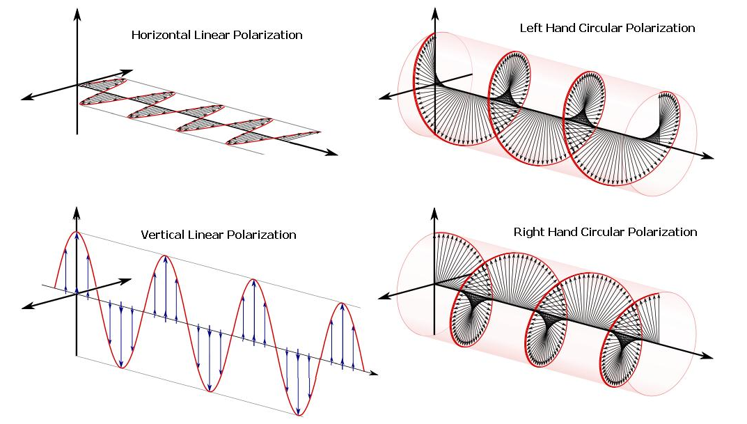

Sprietje Geplaatst: 18 december 2012 Geplaatst: 18 december 2012 De Astra 1, 3 en Hotbird gebruiken geen circulaire polarisatie meer. Een diseqc-switch trekt zich niets aan of het nu horizontale, verticale of circulaire polarisatie is. Die kiest alleen een lnb. Bij een lnb zelf is dat een heel ander verhaal. Bij een lnb die horizontaal er verticaal gepolariseerde golven ontvangt, staat de antenne haaks op de golfpijp, zie bijlage 1, bij een circulaire lnb staat de antenne in het verlengde van de golfpijp, zie bijlage 2. Je kunt met de lnb’s die wij in Nederland gebruiken om de Nederlandse zenders te ontvangen samen met veel buitenlandse zenders dus geen circulaire polarisatie ontvangen die in Amerika nog heel gebruikelijk is.

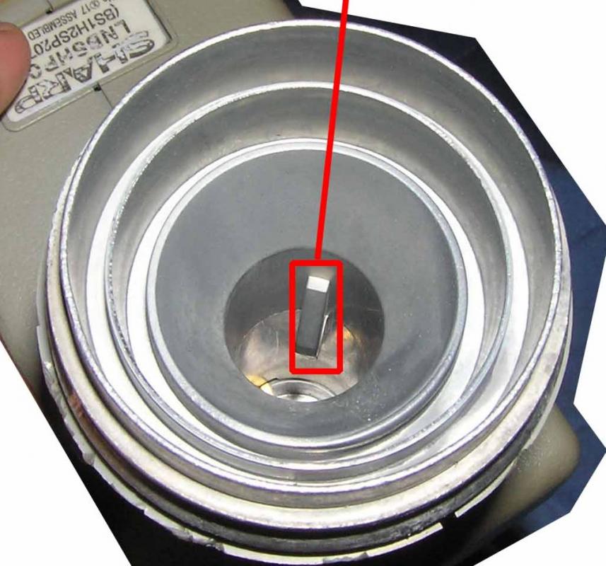

Sprietje Geplaatst: 19 december 2012 Geplaatst: 19 december 2012 Beste Drs.IJzerbout Het voordeel van circulaire polarisatie heb je goed uitgelegd maar dat de foto die ik plaatste van de circulaire lnb van Kathrein is klopt niet. Het staat er zelfs duidelijk op dat het een Sharp LNBSHP02 is. Overigens bestaat deze lnb met één aansluiting (typenummer eindigend met 01) en met twee aansluitingen (typenummer eindigend met 02). De Kathrein 1987 TV-SAT-LNB UAS 52 waar jij het over hebt ziet er uit zoals in de bijlage.

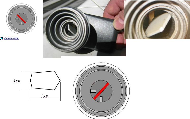

Sprietje Geplaatst: 27 december 2012 Geplaatst: 27 december 2012 De dielectrische omzetter waar Drs. IJzerbout het over heeft, is een mica plaatje. Ik heb een bijlage toegevoegd waar dit plaatje goed te zien is.
sat87 Geplaatst: 27 december 2012 Geplaatst: 27 december 2012 De dielectrische omzetter waar Drs. IJzerbout het over heeft, is een mica plaatje. Volgens mijn zijn deze plaatjes geen mica, mica is te bros en niet gemakkelijk te verwerken. De meeste plaatjes zijn van glasvezel versterkte kunsthars die ook de benodigde elektrische eigenschappen bezitten. (dikte van het plaatje is ook van belang en afhankelijk van het materiaal). Zelf heb ik eind jaren 80 met een teflon plaatje gewerkt om de TV-sat en TDF satellieten te kunnen ontvangen met een 30cm schotel, en dat werkte perfect.. Voor C-band gebruik ik de bij de LNB geleverde kunstharsplaatjes. Sat87, 87 niet mijn geboortejaar, maar begonnen met satelliet ontvangst. TBS5929 / TM5402 HD M3 /ClarkeTech5100C, 3x80cm 1x150cm 2x180cm 1x280cm schotels. KU, Ka-d, S en C-band, 76oost tot 61west
trust Geplaatst: 5 januari 2013 Geplaatst: 5 januari 2013 Ook teflon is een veel genoemd materiaal . Het verschil tussen theorie en praktijk is mijn uitdaging . Octagon SF8008 4K Edision Primo IP S2 Dr.HD F16 1.8 m ChannelMaster Offset in tuin 53º E - 45º W Jaeger SMR 1224 Usals met 5 Lnb wisselaar 2x Ka - Ku - C band Lin / Circ 1.2 m Echostar Offset aan schuur 53º E 34.5 W Twoteck Twinrotor met 3 Lnb wisselaar Ku - Ku low - Ka
Drs. IJzerbout Geplaatst: 15 januari 2013 Geplaatst: 15 januari 2013 Het is inderdaad teflon. Geen mica. Misschien dat mica ook werkt, nooit geprobeerd. “On ne voit bien qu´avec le cœur. L´essentiel est invisible pour les yeux”.
