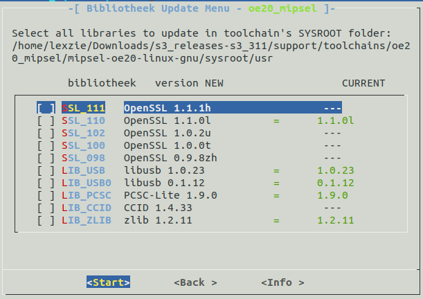

Makefile:444: recipe for target 'Distribution/list_smargo-1.20_svn11685-798-mipsel-oe20-linux-gnu-ssl-libusb-pcsc' failed
Vermoedelijk heeft het met de ssl-libusb-pcsc te maken waardoor de compiler stopt.
Heb je bij de libssl de juiste versie en PCSC wat hij aangeeft ook even nalopen bij toolchain update..
Dat had ik ook gedaan, en ook zonder PCSC support (zie lastbuil.log).
Nu eens met deze libraries proberen:
lastbuild.log.txt
