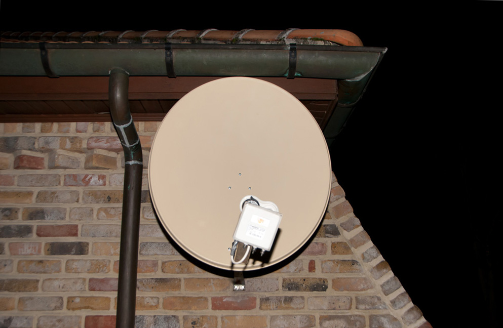

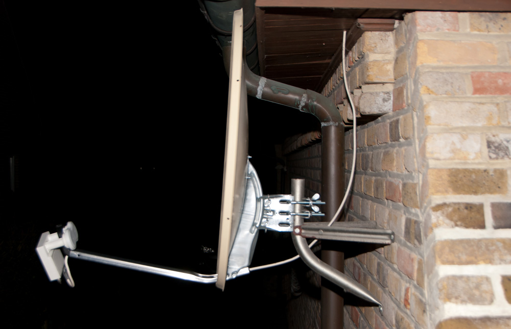

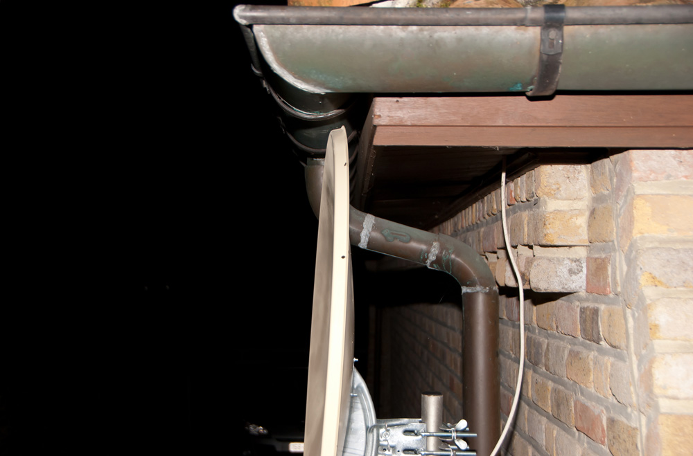

Ik weet niet of het goed zichtbaar is, maar de onderkant van de dakgoot komt net een klein stukje voor de bovenste rand van de schotel (zie foto's). Dit was na vervanging van m'n Triax 64 door deze Triax 78 (ik had geen zin om de muursteun lager te zetten...).
Ik probeer nog altijd te achterhalen waarom ik bij 99%/16,2 dB SNR toch af en toe storingen (blokvorming) heb. Na een tijdelijke vervanging van de duo LNB door m'n oude single LNB (alleen Astra 23.5) heb ik 2 avonden lang geen storingen gezien... maar ik wil zeker zijn dat dit geen toeval was en dat het inderdaad een LNB-probleem is, en geen combinatie van nog andere factoren.

Je kunt ook reflectie van de goot hebben dat kan zeker tot storingen leiden.
Wat zou dan een "veilige" afstand zijn? Een centimeter of 10?

De dakgoot zit zeker niet in de weg. De signalen komen onder een hoek van 30 graden binnen. Ik heb aan de bovenzijde van de schotel een lijn onder een hoek van 30 graden getekend en je ziet dat die dakgoot niet in de weg zit.
Dat je storende reflectie van die dakgoot hebt, daar geloof ik niet in.
Je hebt de duo-lnb echter wel te schuin hangen. Hij moet 11 graden schuin staan en hij staat 18 graden schuin. Dit resulteert er in de de antenne in de lnb 12 graden verkeert staat want die moet in midden Nederland 6 graden schuin staan.

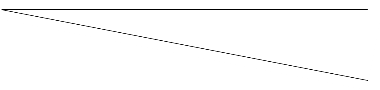

Print de bijgevoegde hoek van 11 graden uit, knip hem uit en gebruik deze om de juiste schuinte van de duo-lnb in te stellen.
Als je de schotel toch lager wilt hangen, volstaat het om één nieuw gat te boren. De V-arm kun je laten zitten, alleen de gebogen arm moet je omdraaien zodat die omlaag komt te staan i.p.v. omhoog. Dan staat de schotel denk ik 15cm lager.
De hoek van 30 graden die je tekent komt inderdaad wel onder de dakgoot uit, maar dat zou door het 'kikkerperspectief' kunnen komen. Als ik de foto ter hoogte van de dakgoot zou trekken denk ik wel dat deze net ietsje in de weg zal zitten (daar zal ik m'n ladder voor moeten bovenhalen...).
Dat van die 11 graden weet ik ook. Ik had die eerst ook afgedrukt van de handleiding van CanalDigitaal en gebruikt om de LNB 'ongeveer' 11 graden schuin te zetten.
Maar dan had ik regelmatig storingen (vooral VTM HD, Ned 1 HD,...) en had ik SNR 89-90%. Maar, heel raar, door die LNB verder te draaien kreeg ik overal 99% SNR en minder storingen?! Ik begrijp er stilaan niks meer van... zou mijn GTSat duo LNB anders in elkaar steken dan die 'standaard' duo LNB van TV Vlaanderen/CanalDigitaal? Ik heb hem nochtans hier in België in de sat-winkel gekocht.

Stel dat de dakgoot 4cm hoogte van de signalen aan de bovenzijde van de schotel tegenhoudt, dat is misschien 1% van alle signalen die op het totale schoteloppervlak vallen. Daar hoef je je dus echt geen zorgen over te maken.
Zelfs zonder te boren kun je de schotel ± 4 cm lager zetten als je de mastklem onderste boven monteerd .

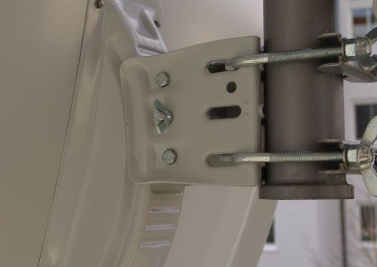

Trust geeft aan dat de schotelklem omgedraaid kan worden.
Een Triax-schotel heeft twee verschillende elevatiebereiken, een laag elevatiebereik wat je in Nederland gebruikt, zie afbeelding 2 en een hoog elevatiebereik, wat je gebruikt in de zuidelijke landen, zie afbeelding 1.
Je hebt hem nu in het hoge bereik staan. Daarom zit je ook bijna aan het einde van je stelmogelijkheid. Het is inderdaad het beste de mastklem om te draaien. De schotel komt dan ook lager.
