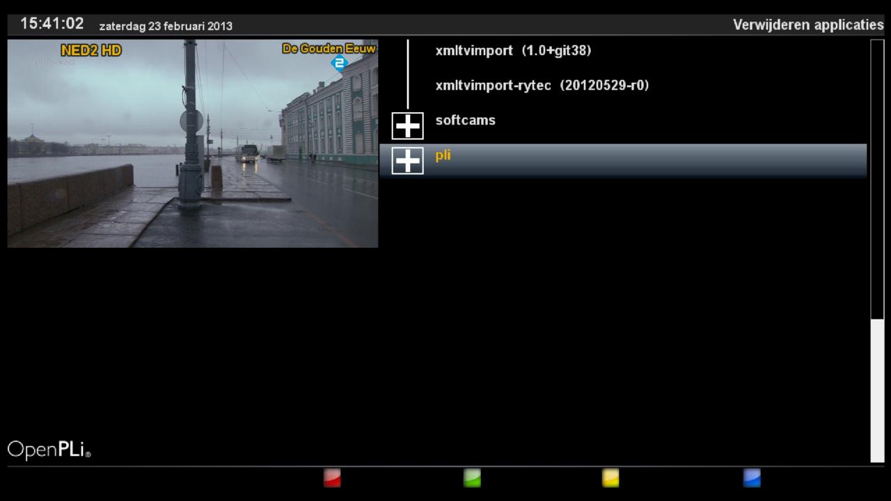

deze 2 heb ik geinstaleerd van uit de feed (extensions), als ze daar bij jou niet staan heb je ze wellicht al geinstaleerd en vind je ze onder de rode (verwijderen) knop?

ja die vind ik daar inderdaad terug.
de knop in MENU heet daarentegen EPGimport.
Dus dat zit goed.
Via de rode knop eea verwijderen en deze twee opnieuw flashen?
welke van die twee moet trouwens eerst en waarom zijn er twee versies?
VU+ Ultimo Open PLI 4, astra 19, 23 en 28 met multytenne
Xmltv is de plugin en XMLTV-Rytec zijn de sources, de providers die je aan kunt vinken waar je epg van wil hebben.
maar als je al die andere epg zooi ook al geinstaleerd hebt kan dat best wel verstorend werken, er kan zelfs na deinstallatie wel wat rotzooi van achter blijven wat nog in de weg kan blijven zitten, zelf zou ik met een schone image beginnen

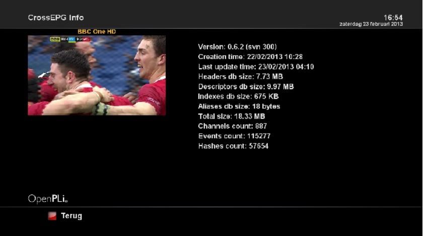

Ik heb gister eindelijk CrossEPG zover gekregen dat Sky UK nu volledig wordt binnen gehaald.
EPG is ingesteld om elke dag om 04h00 gegevens binnen te halen.
EPG is nu tot vrijdag 12 uur binnen gehaald,  wel is het zo dat ik gister dit ook handmatig gedaan heb.
Dus of het automatisch binnen halen is geluk kan ik nog niet zien.
Zal morgen nogmaals checken.Als EPG nog steeds tot vrijdag 12 uur gaat dan is het niet gelukt.
Ik heb trouwens deze site gevolgd:

uh,
ik stop hier even want er klopt niets van de naamstelling, dus hebben we het wel over dezelfde?
hmm wat klopt er niet dan en hoe zou het wel moeten zijn?
ik kan hier niks over zeggen, ik heb precies wat er op de foto staat.
dat komt uit de standaard feed.
dus dan praten we toch over iets anders?

ik sprak in mijn uitleg over EPGimport welke dus volgens Meteo gelijk is aan de xmltvimport (en in dit geval specifiek voor de VU+ receiver)
dat die op feed niveau anders genoemd wordt bij Openpli dan in het menu is interessant maar ook een tikje verwarrend
maar dat is wel iets heel anders dan crossEPG "die overigens ook per gekozen instelling op de rytec site kijkt" naar updates van de EPG data maar wel als plugin anders in me kaar steekt en het geheugen anders belast.

ja, dat met cross epg snap ik
maar als we die nou vergeten, is epgimport nou wel of niet dezelfde als die xmltv; waarbij ik het met je eens ben dat die naamsverwarring de hele boel bepaald niet verheldert.
en blijft de vraag waarom die niet automatisch opstart, er moet een fout in zitten.
In het algemeen is het jammer dat in de feedlijst de functie van de plugins slechts zelden begrijpelijk is.
